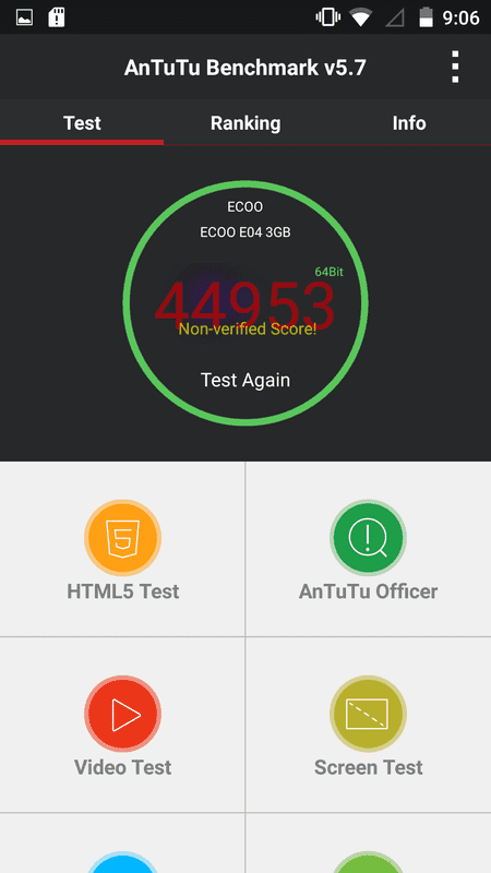

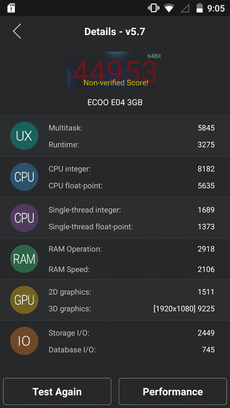

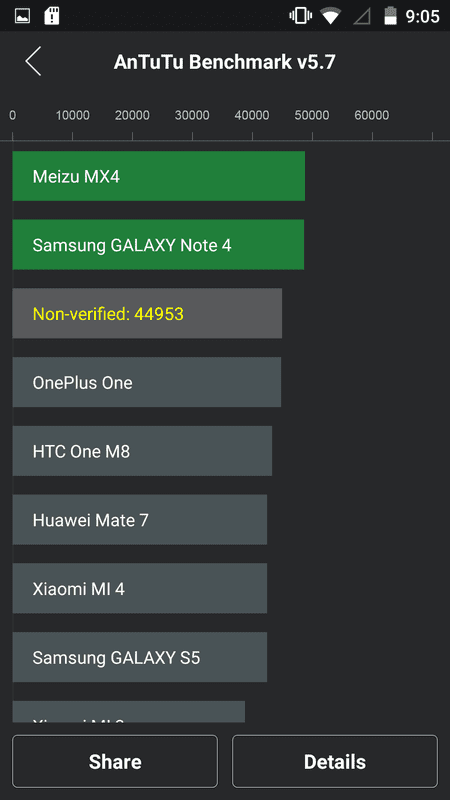

Para los aficionados a los test
De momento no tiene lag, o yo no lo aprecio, wifi bien, batería, hasta que no haga un ciclo completo no digo nada,
