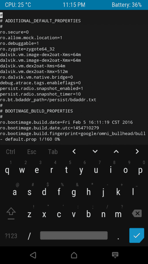

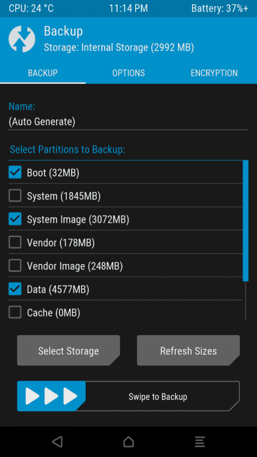

Pues aquí os dejo este recovery solo valido para el Ecoo E04 MTK6752 en su versión Lollipop.
2560_3000.png 2560_30001.png 2560_30003.png 2560_30005.png 2560_30006.png 2560_30008.png
Bugs:No funciona el USB-OTG.
Instalación:
  • - Abris el flash tool.
  • - Usar un scatter.txt de la rom 5.0, seleccionar el MT6752_Android_scatter.txt .
  • - Espere archivo que se añade en Flash Tool,si no hacerlo manualmente.
  • - Presionar download
  • - Y conectar el teléfono al ordenador mediante un cable de datos USB con la batería.
  • - El proceso se iniciará y una barra de progreso roja aparecerá después la amarilla.
  • - Y al final una pantalla círculo verde
Lo he podido pasar al Ecoo gracias a @cristinoxx que lo ha probado,ya que yo no tengo el móvil,si el no habría sido posible.
Posiblemente no sirvan las copias de otros TWRP ,es mejor hacer nuevas,si lo probáis y no es asi comentarlo.
