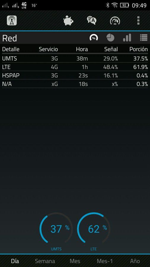

Pues os cuento como va después de hacer el downgrade a 5.1.
La parte negativa: parece que el móvil consume más batería. Pero para el uso que hago suelo llegar a final del día con el 50% o más de batería, o sea que no es un problema.
Lo que ha mejorado: la cobertura. Ya no hay pérdidas de cobertura.
Lo que no puedo asegurar es que el móvil coja la banda de 800MHz (B20 creo), no veo la manera de verificarlo. Alguien sabe cómo se puede hacer?
La impresión que me da es que lo que la ROM Android 6 no maneja bien es la transición entre bandas, cuando pasa de 3G a 4G y viceversa, y es donde tiene las lagunas de varios segundo sin cobertura. Veo que los cambios de banda son frecuentes también con 5.1, pero los hace casi instantáneos.
Me instale un programa (uno de los muchos que instalé tratando de arreglar el tema de la cobertura. Es el siguiente: 2G 3G 4G LTE Network Monitor - Android Apps on Google Play
Pues bien, el comportamiento es diferente con Android 6 y con Android 5.1.
Esto es lo que sale con Android 5.1:

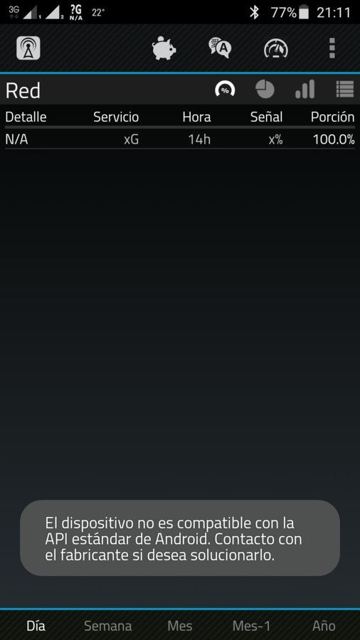

Con Android 6 solo me funcionaba a veces, y la mayor parte del tiempo me salía esta pantalla, con el mensaje de incompatibilidad:
Pero como digo, a veces funcionaba bien...y ni idea de qué es lo que hace que a veces funcione y a veces no.
Pues lo dicho, me quedo en 5.1 hasta que se arregle el tema en 6, si es que alguna vez se arregla.
Lo que sería bueno es poder saber si está usando la banda B20, y si no lo hace, cómo activarla.
