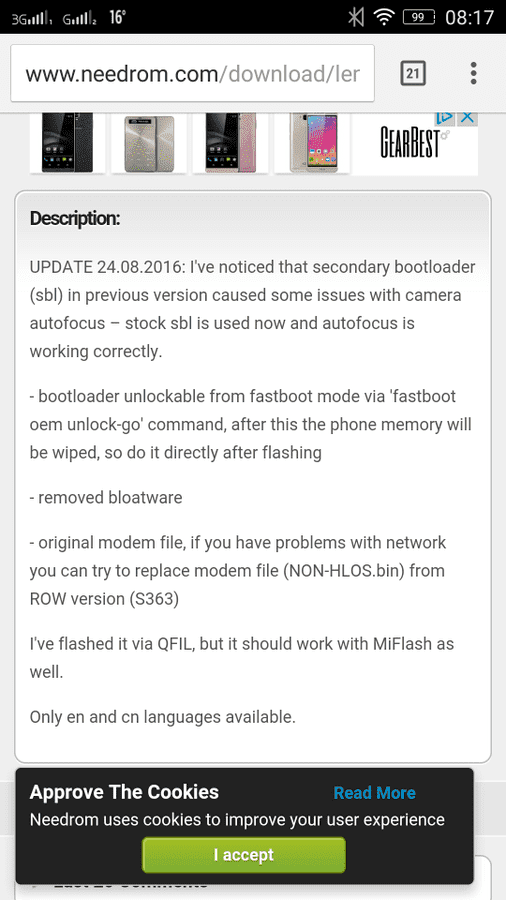

Ya he encontrado lo que comentaba de poder instalar la ROM rusa y mantener el módem de la china, habría que cambiar el archivo NON-HLOS.bin

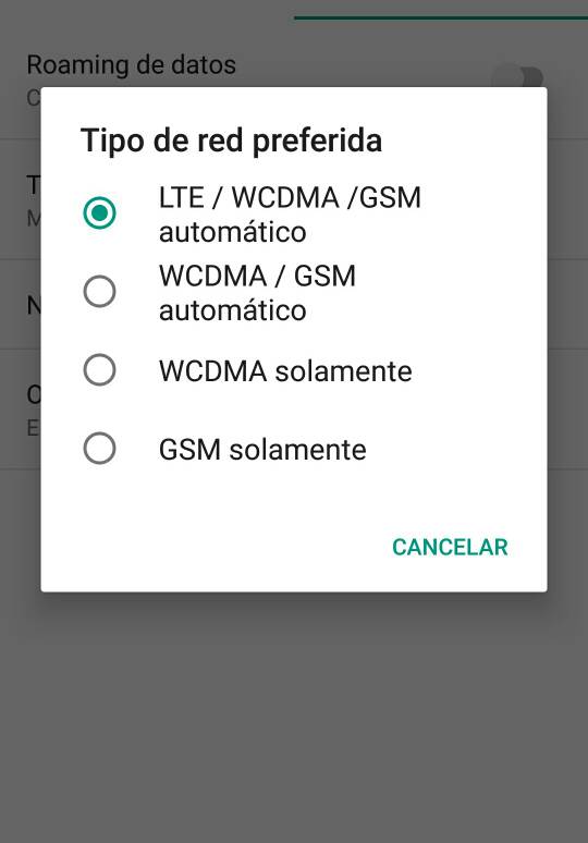

perdona pero yo tengo la Z90a40_S363_160625_row, si no me equivoco es la rusa? y no tengo 4G,
la instalé por Qfil y después se actualizó via ota y pone exactamente eso en la info del movil y repito no tengo 4G solo H+
Si, esa es la rusa, doy por supuesto que en redes móviles lo tienes así..a mi el 4 garrafone me va..
