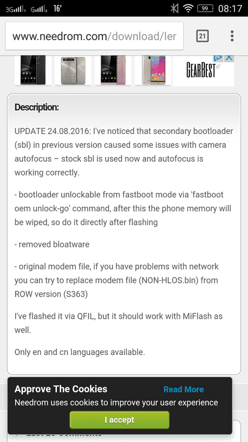

Ya he encontrado lo que comentaba de poder instalar la ROM rusa y mantener el módem de la china, habría que cambiar el archivo NON-HLOS.bin

[DOUBLEPOST=1474761872][/DOUBLEPOST]Hola, vuelvo a tener problemas con la cobertura, va y viene, alguien puede darme enlace o decirme donde puedo descargar el archivo NON-HLOS.bin de la Rom China ?
El archivo ese se obtiene de la ROM china, descarga la y antes de flashear sustituye uno por otro.
