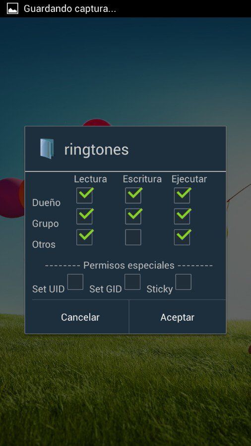

Nada, lo acabo de probar y sigue sin detectarme ni las melodias por defecto. ¿Que permisos teneis en esas carpetas? Yo tengo media y audio rwxrwxr-x y los ringtones rw-rw-rw. No se que pasa con el misterio de las melodías perdidas.
Yo lo tengo asi
Enviado desde mi GT-I9100 mediante Tapatalk
