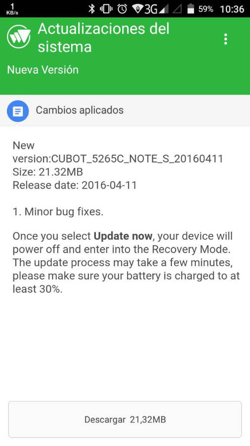

                uploads.tapatalk_cdn.com_20160502_1562f5945a4cd1cead29bb8949fb2ff3.
                Enviado desde mi CUBOT_NOTE_S mediante Tapatalk

                  Ostras yo tambien la tengo, pero al ser root y tener recovery modificado, creo que lei, que tenias un bootloop, cuando pueda cambio el recovery por el original, desrooteo e intento instalar, gracias por el aviso @navicorreo@navicorreo

                  Para poder instalar esta actualizacion he tenido que volver a instalar por flashtools la rom 20160311, me decia que el telefono estaba dañado, a pesar de que habia desinstalado el supersu y de haber cambiado el recovery modificado por el original.
                  He instalado la rom y nada mas arrancar he ido a actualizaciones de sistema y le he dado a descargar y la ha isntalado sin problema.
                  Ya comentare si con esta actualización conseguimos que entre en deepsleep y se arrgela el problema de los almacenamientos cambiados
