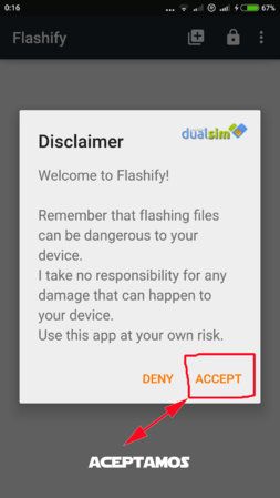

La primera vez que lo abrimos nos saldrá un cartel, que tendremos que aceptar para continuar.

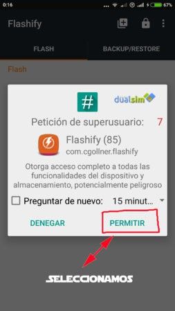

Una vez aceptado, tendremos que darle permiso root, la captura que he puesto es de supersu pero nosotros tendremos instalado Kingroot (luego lo cambiaremos.) pero es que siempre se me olvida hacer capturas por si hago un tutorial, perdon

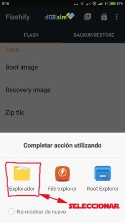

Nos saldrá una ventana para elegir con que navegador queremos buscar nuestro archivo. Yo he marcado el explorador de archivos de la rom, pero podríais buscarlo con cualquier otro que tengáis instalado. A mi me han salido las tres opciones que tengo.

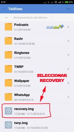

Buscamos nuestro archivo de imagen con el recovery y lo seleccionamos. No os fijéis en el nombre de la foto, en este caso sera TWRP2.8.7.3CubotNoteS_ES.img .

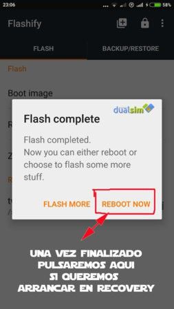

Una vez terminado, nos dara opción a reiniciar en modo recovery y poder comprobar si se realizo con éxito la operación. Marcaremos "Reboot Now".
