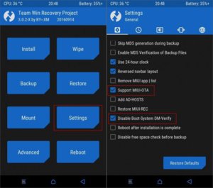

La OTA incremental es valida si decides seguir con las Miui oficiales y si quieres activar esta opción, te dejo lo que utilice en el Redmi Note 3 Pro para que te hagas una idea...el TWRP no es el oficial, es el TWRP ZCX
1.- Vamos a settings y marcamos Suport-MIUI OTA y Disable Boot-System DM-Verify
2.- Deberemos descargar la ROM completa correspondiente a la que tengamos funcionando en el teléfono en ese momento en formato.zip e instalarla desde "Install", así conseguiremos automáticamente copias de seguridad del sistema y de arranque para la supervivencia de OTA.
3.- . Ahora reiniciar a través del sistema y comprobar si hay alguna actualización, cuando haya una actualización la descargaremos y pulsaremos actualización (como siempre).
4. El dispositivo se reiniciará automáticamente al TWRP y OTA parpadeo se iniciará, en esta ocasión el sistema de copia de seguridad y arranque será indicado y parches por lo tanto va a pasar y el dispositivo se actualizará.(traducido literalmente)
Nota: Cuando recibamos una actualización OTA la próxima vez, solo deberemos hacer el paso 3
