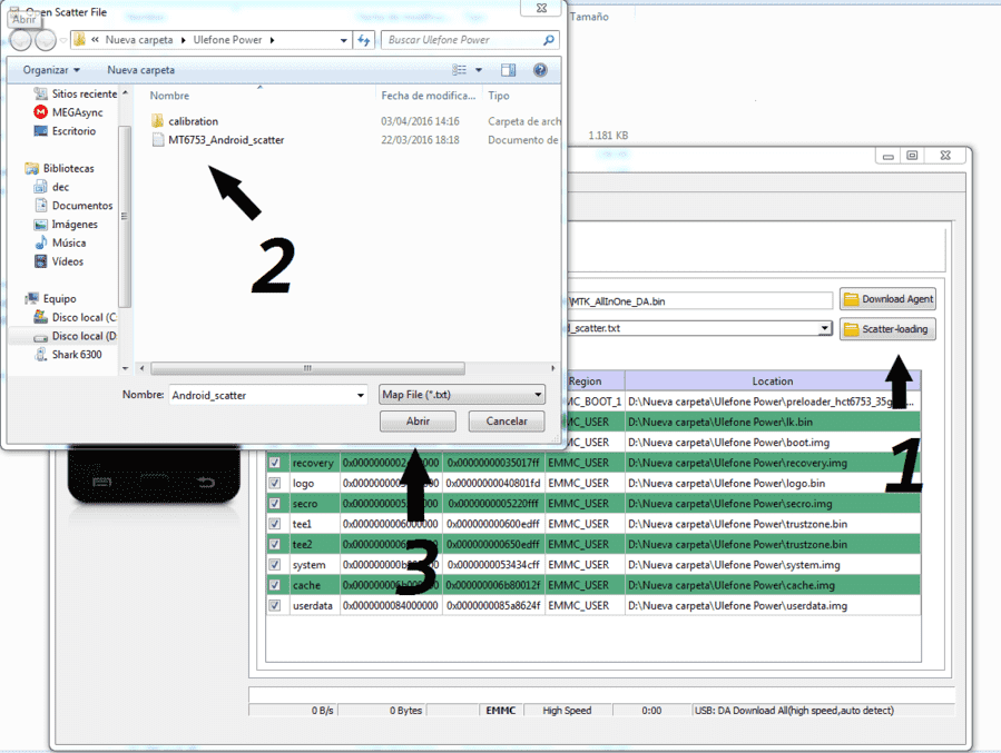

  • 1- Pulsar en scatter -loading
  • 2- Seleccionar MT6753_Android_scatter.txt en la ROM
  • 3-pulsar en abrir,si esta bien aparecerá una barra rosa.

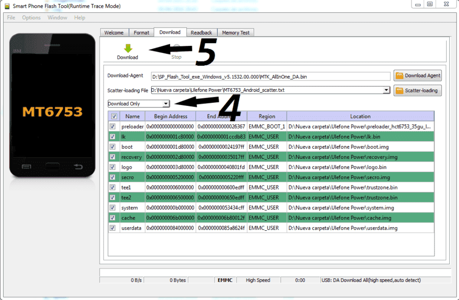

  • 4- seleccionar donwload only(si venimos de 6.0) o firmware upgrade(si lo hacemos de 5.1 para cambio de versión de android) ,nunca elegir format all.
  • 5-pulsar en download

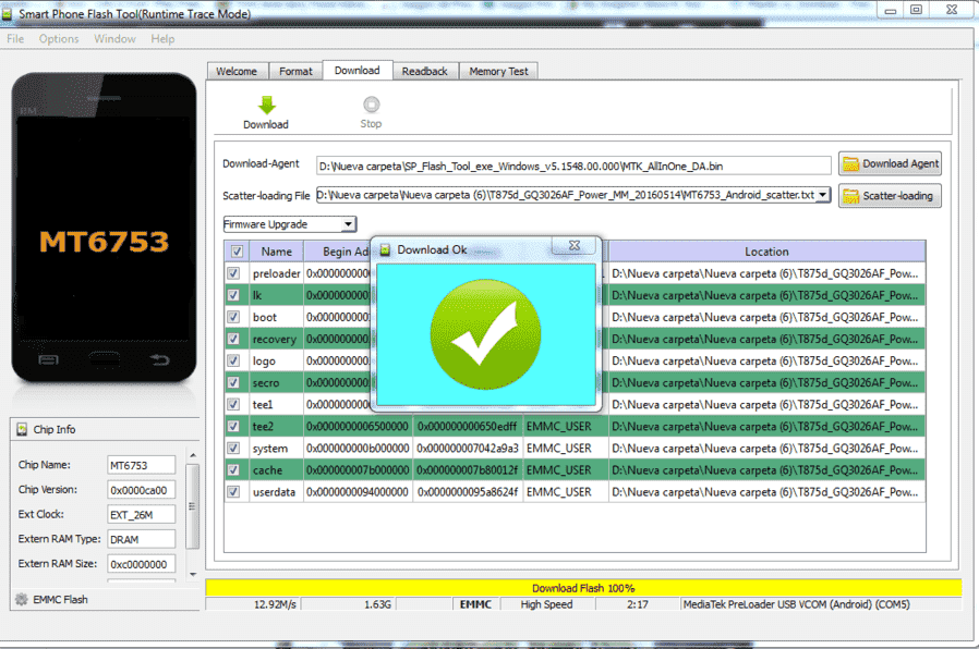

- Apagar el teléfono y conectar el teléfono al ordenador mediante un cable de datos USB.
- El proceso se iniciará y una barra de progreso roja aparecerá después de color púrpura, amarillo.

- Y al final una pantalla círculo verde.
- Encender y esperar a que inicie la primera vez que se instala una ROM siempre la cuesta un poco.
