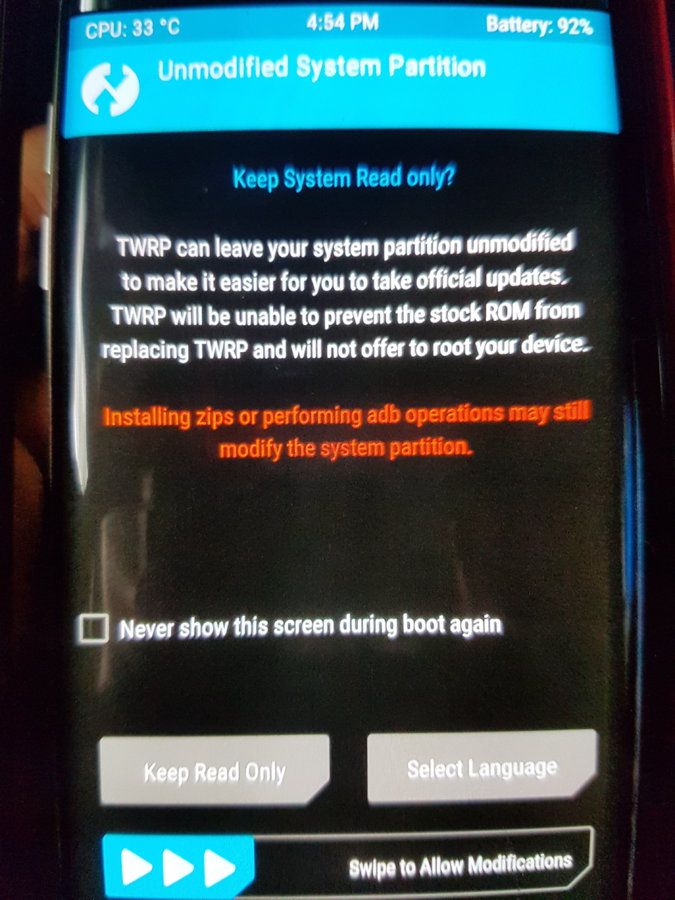

SOLUCIONADO Al entrar en recovery me dice que no tengo la unidad montada
Por si sirve para los que vayan incorporándose.
Como está explicado en el manual básico del TWRP, la primera vez que se inicia el recovery
Hay que deslizar para que haga un cambio en la partición system. No lo dice el tuto pero yo recomiendo, después de deslizar , ir a esta pantalla
Y reiniciar en recovery
Así al volver a arrancar en recovery, habremos comprobado que no sale la primera pantalla y que ya habrá quedado bien hecho y podremos pasar al siguiente paso del tutorial, que normalmente será hacer un backup de la rom, que traiga el móvil, antes de hacer wipes para instalar luego otra.

Qué versión de recovery llevas?. Yo diría que no es la misma que de la que proceden las imágenes.
Te está diciendo que las particiones del sistema están puestas como solo lectura. Yo entiendo que si deslizas el dedo las cambiará y las montará de forma normal. lectura -escritura. Una vez hecho debieras volver al menú inicial y reiniciar de nuevo en recovery.
De paso, en el menú de ajustes(setting) deberías cambiar al idioma español.
Espero que funcione. Si no funciona bien, yo volveria a hacer todos los wipes, menos la sd externa. Incluyendo format data y reiniciando en recovery. Y si sale la pantalla de montar particiones. Deslizar para montarlas y volver a reiniciar en recovery.

A mi me pasa igual, pero no me deja deslizar. Quiero marcar la casilla de Never... para luego deslizar, pero ni me deja marcar la casilla ni deslizar.
A mi me pasa igual, pero no me deja deslizar. Me sale como un candado como si estubiese bloqueado y no me deja hacer nada...
El candado es una protección que bloquea la pantalla deslizando debería desbloquear y dar acceso a los menús del recovery. Si no funciona puede ser problema de que no funciona el táctil en el recovery. Prueba a conectar un ratón mediante un cable Otg. Es lo que se hace cuando no va el táctil.
Mil Gracias! Me lo solucionaste.
