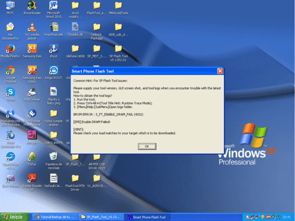

Mirad, perdonar nuevamente, os explicaré paso a paso lo que me sucede; pues como os mencioné antes la pantalla quedó negra desde cuando puse el aspa preload, sigo, ahora me he descargado la rom de la página needroom de la ulefone u658, abro el flashtool y lo pongo en modo format all + download, porque leí que ya que lo había formateado todo, debía hacerlo así, bien continúo, le doy a donwnload y queda a modo de espera, conecto el mini usb a mi móvil y después lo conecto al ordenador, cuando me dá el sonido que ha reconocido el móvil, pongo la batería me da la barra roja y sale un porcentaje, que cuando llega a 100%, me sale el dichoso mensaje: flashtool ha tenido un porblema y debe cerrarse
Quita la bateria para que el programa detecte los drivers y la vuelves a poner clicla ok y seguidamente Download... A mi me funciona cuando sale el error 4032...suerte
