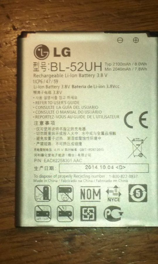

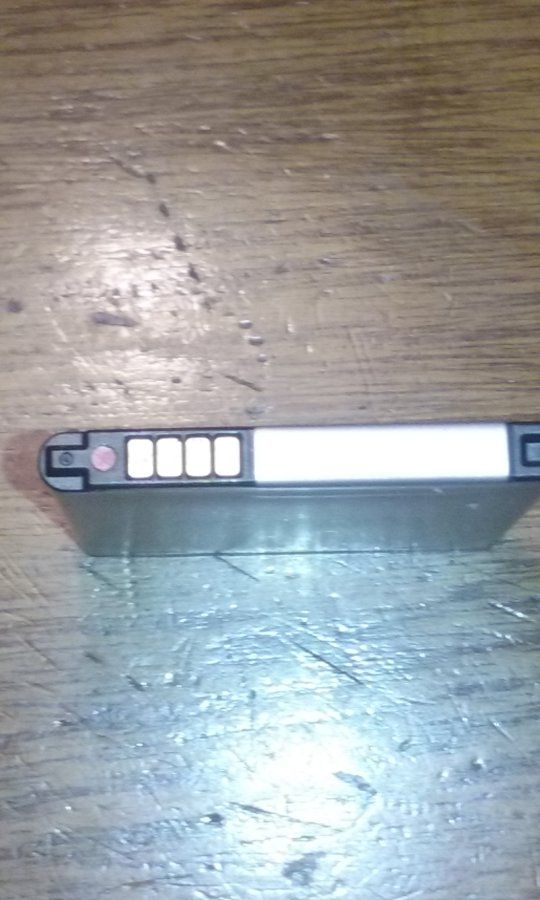

Lo preguntó porque ya pele un cable usb y tengo cortados los cables rojo (positivo) y negro (negativo) en la batería hay 4 contactos.
El primero tiene en la batería el símbolo positivo.
El segundo viene en blanco (sin marca en la batería de positivo ó negativo).
El tercero trae en la batería el símbolo negativo.
Y el cuarto está como el segundo, sin identificar(en blanco).
Ahora bien yo cometí el error más común que es dar las cosas por hecho que son como uno cree y no preguntar.
Yo di por hecho que dos eran ó valían para positivos y dos para negativos entonces como el primero es positivo y el último está después del negativo pero no trae ninguna señal lo utilicé como negativo.
No me cogió carga y después intenté ya en el lugar donde pone las marcas correspondientes a cada uno y no se sino lo sujeta bien el type ó que porque no carga ó sí estoy haciendo algo mal.

Los dos polos que no tienen marca están conectados a un pequeña placa electrónica, que está en la parte superior de la batería y sirve para que no reciba sobrecarga e indica a la placa del teléfono la temperatura y la cantidad de carga.
Hola @cejd gracias por la información, tú crees que al equivocarme y ocupar uno de ellos como negativo a como expliqué hubiera arruinado (descompuesto) esa parte de la batería?
Y tú sabes sí esa parte se descompone en el móvil me detecta la batería?
Por ejemplo que aparezca el nivel de carga ó el símbolo de la misma al conectarlo al cargador.
