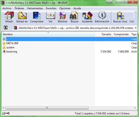

Abrimos la Rom Limonchelo 5.1 con Winrar o 7zip, el que prefirais:

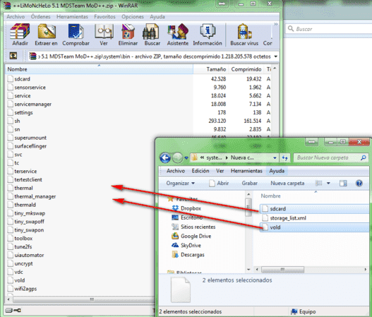

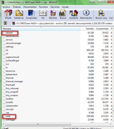

Accedemos a la carpeta system y despues a la carpeta bin. Alli vemos los ficheros que nos interesan vold y sdcard:
Ahora desde un explorador de windows abrimos la carpeta donde tengamos los FICHEROS PARCHE y arrastramos los ficheros sdcard y vold hacia dentro de la estructura zip. No descomprimir en una carpeta ni nada, solo arrastrar los ficheros.

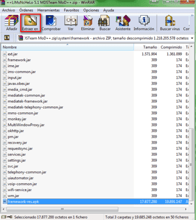

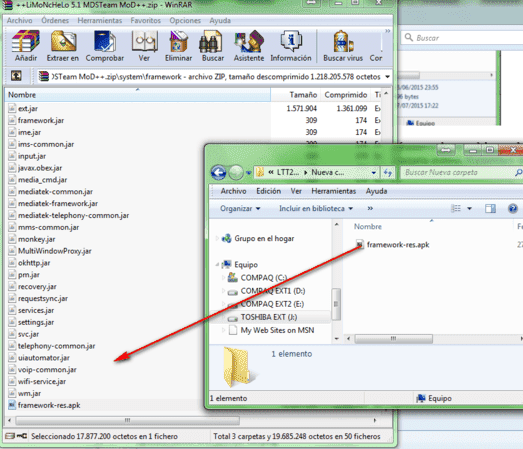

Para ello extraemos el archivo framework-res.apk que esta en la ruta /system/framework de la estructura zip que tenemos abierta. Nos vamos hacia ella y lo extraemos en cualquier ruta de nuestro equipo:

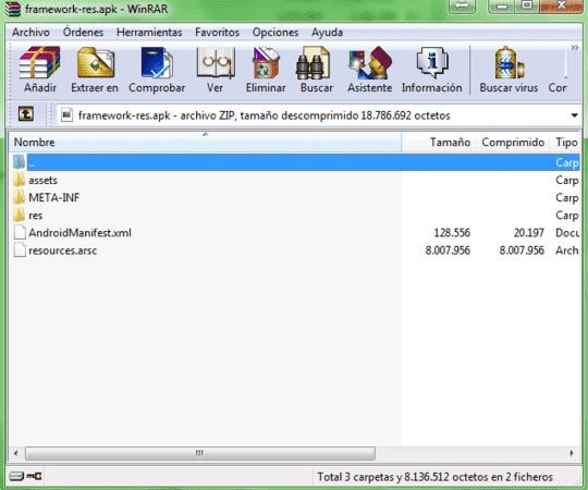

Ahora nos vamos a la carpeta donde hayamos extraido el framework-res.apk y alli abrimos el fichero con winrar o 7zip como prefirais.

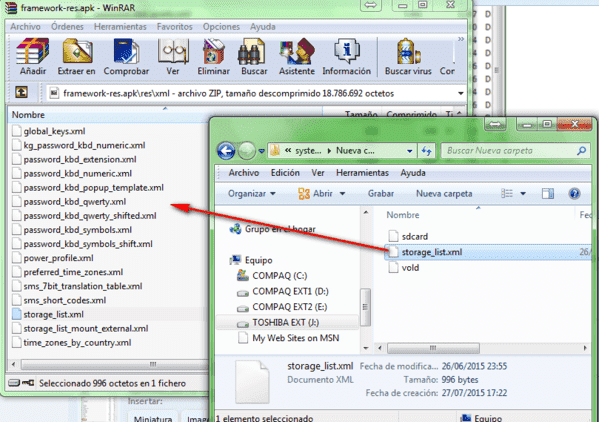

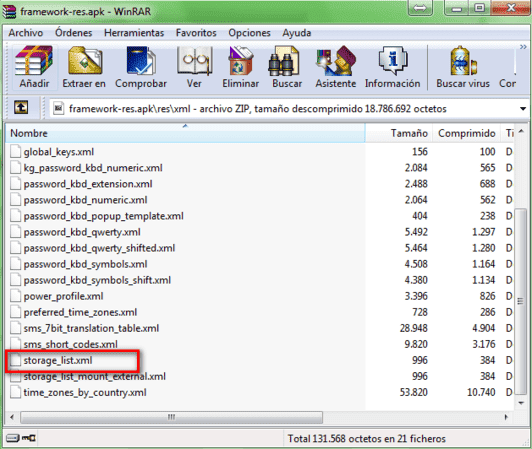

Nos dirigimos a la carpeta res/xml y alli vemos el fichero storage_list.xml:
Nos vamos a la carpeta donde tengamos el FICHERO PARCHE y lo arrastramos a la estructura zip del framework-res.apk:
Cerramos la estructura zip del framework-res.apk y ahora ese fichero framework-res.apk ha quedado modificado y listo para arrastrar al zip de la ROM que todavia lo tenemos abierto. Lo arrastramos a la carpeta system/framework del zip de la ROM.

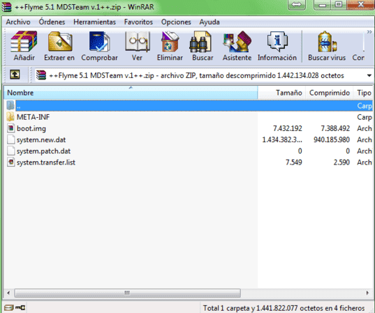

Parece muy facil ¿verdad? Pues no lo es tanto. Con esta Limonchelo 5.1 no hemos tenido ningun problema ya que dentro del zip traia la estructura de carpetas adecuada. Ahora bien, la mayoría de ROMS no vienen con esa estructura dentro del zip, sino que vienen comprimidas en una estructura .dat. Por ejemplo de este tipo:
Digamos que nuestra estrucutura tal y como la he explicado esta dentro del fichero system.new.dat.
Para sacar la estructura de directorios tenemos que seguir el manual del maestro @Xancin en el que se explica como desempaquetar el fichero system.new.dat, como cambiar los ficheros que queremos cambiar y como volver a empaquetar. Con ello obtendriamos nuestro system.new.dat parcheado que tendriamos que arrastrar al zip de la ROM (siempre arrastrando, nunca hay que descomprimir la rom).
El enlace donde se explica todo esto es:
https://www.movilesdualsim.com/tema/descomprimir-data-en-lollipop.104972/
Os adelanto que necesitais linux. Habría que descomprimir el system.new.dat a un system.img. Despues montar con linux este system.img en una carpeta. En esta ultima carpeta es donde tendriamos toda la estructura de ficheros que he explicado. Hacemos el proceso de copiar en las rutas adecuadas los FICHEROS PARCHE y volvemos a transformar la carpeta en system.img. Posteriormente el system.img lo pasamos a system.new.dat. Este ultimo system.new.dat lo ARRASTRAMOS a la estructura zip de nuestra ROM.
