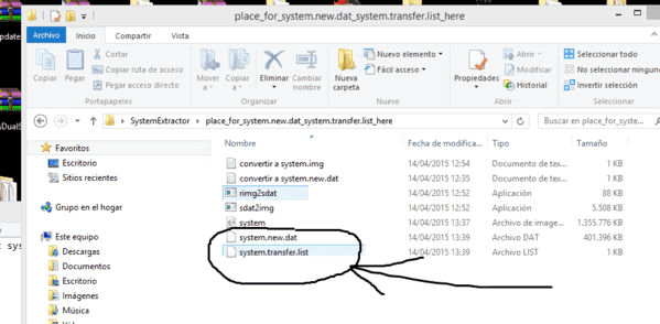

Pues bajaros este archivo...decomprimirlo en una carpeta
https://mega.co.nz/#!eJNCBbIC!sO5jSPPXZgVtmri5_1euSt8SKwNZ3TIgBL5Avbn6unw

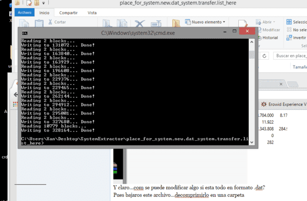

Usaremos primero sdat2img.exe, es muy simple.... poner esto en una ventana de comandos y listo
sdat2img system.transfer.list system.new.dat system.img
una vez abierta la ventana de comandos y puesto ese ejemplo os saldra esto todo
Ahora tendreis un archivo llamado system.img

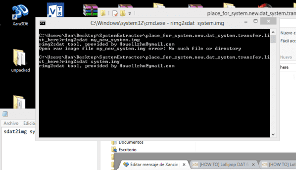

Necesitaremos estar de nuevo en la carpeta donde descomprimimos los archivos que bajasteis antes y ahora usaremos rimg2sdat.exe
Muy simple tambien, arrancamos ventana de comandos pulsando boton derecho del raton, a la par que aguantamos mayusculas, sobre la carpeta que estan esos archivos, escogemos abrir ventana de comandos aqui y ponemos:
rimg2sdat system.img
os saldra esta ventana
Y al finalizar tendreis esto
Que son los archivos que tendreis que meter en la rom y asi ya instalar....

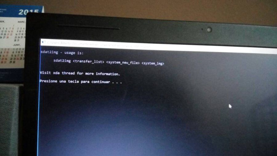

Te esta diciendo lo que tienes que escribir en la ventana se comandos. La ventana se abre aguantando mayúsculas y botón derecho del ratón en esa carpeta y escojes abrir ventana de comandos
Ya lo había escrito y no hace nada. Si lo pongo con < > me dice "No se esperaba < en este momento" y si lo pongo sin < > se me abre lo de la foto de antes, que se cierra al picar tecla.
