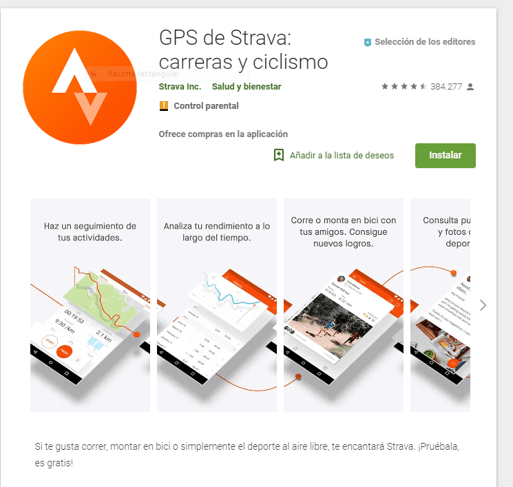

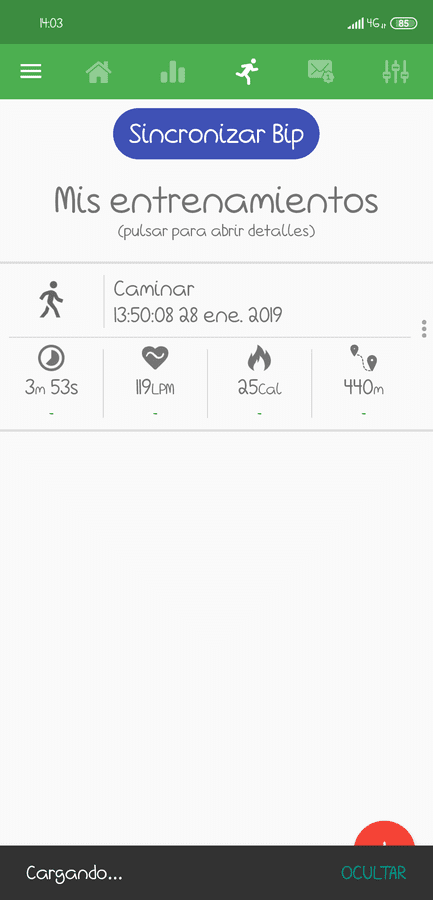

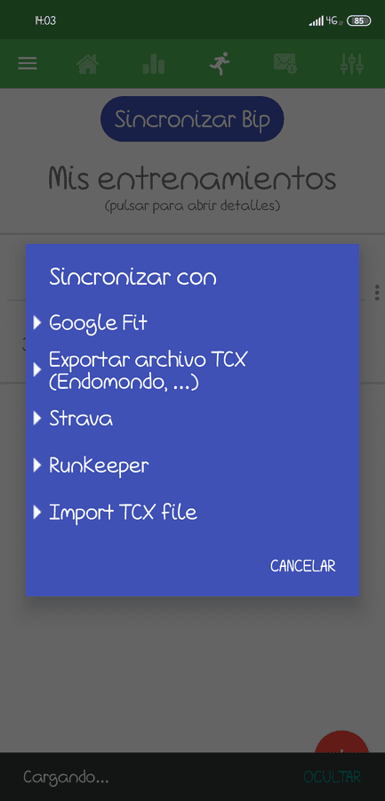

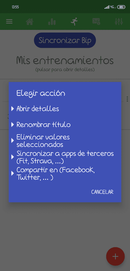

Con ésta aplicación, ¿ sabes si se puede conectar con Strava ?
