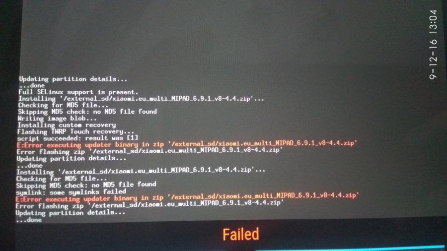

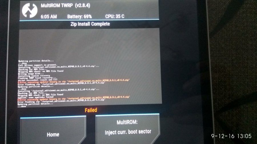

¡Ayuda, segui todos los pasos, pero al instalar la rom de xiaomi.eu me da error, y no se como continuar!
[DOUBLEPOST=1481291421][/DOUBLEPOST]Esto no hace sino empeorar, ha intentado reboot revovery y se me ha briqueado, se me queda en logo MI.
¿Alguna idea?
[DOUBLEPOST=1481295496][/DOUBLEPOST]Solo entra en fastboot
edito, he podido entrar en recovery, me habia actualizado a TWRP 3.0.0, pero no me carga ninguna rom, siempre dice " no MD5 file found", y no carga ninguna rom, arranca con el logo mi y de ahi no se mueve. He actualizado a TWRP v2.8.4.0 y nada, no me deja restaurar tampoco.
