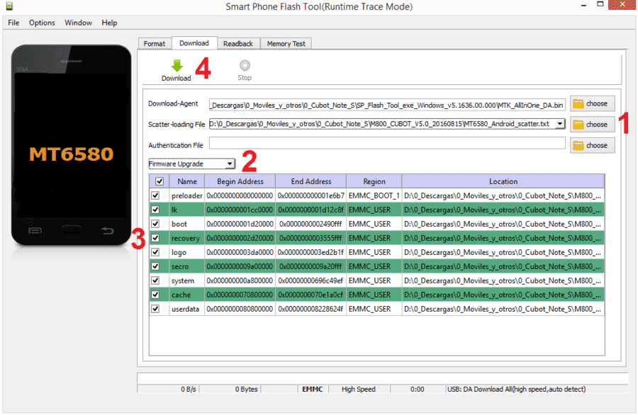

Escenario 1: actualizar desde Android 5.1 a Android 6.0 v5.
En este caso si queremos llevar a cabo la actualización NO va a ser posible conservar la información si no echamos mano de una aplicación de terceros como puede ser Titanium Backup o similar. Así que sacar la información porque SPFlashtool va a formatear vuestro terminal.
Android 6.0 con actualización v5 (15 de Agosto) incorporada spflashtool-png.130973
1.- Cargas el fichero scatter.txt que encontrarás dentro del directorio de la rom que ya tenías descomprimida.
2.- Seleccionas la opción "firmware upgrade"
3.- Te aseguras que todas las casillas estén marcadas
4.- Le das al botón "download".
Pulsamos y mantenemos pulsado el botón "vol+" del móvil y conectamos el extremo USB del cable al ordenador y debería surgir la magia. Comenzará el flasheo. Cuando la franja de colores de abajo esté amarillo podemos soltar "vol+" y no hay que tocar nada hasta que salga en verde el "Ok". Después cierras el SPFlashtool, sueltas los cables y enciendes el móvil. Este primer reinicio va a tardar unos 10 minutos.

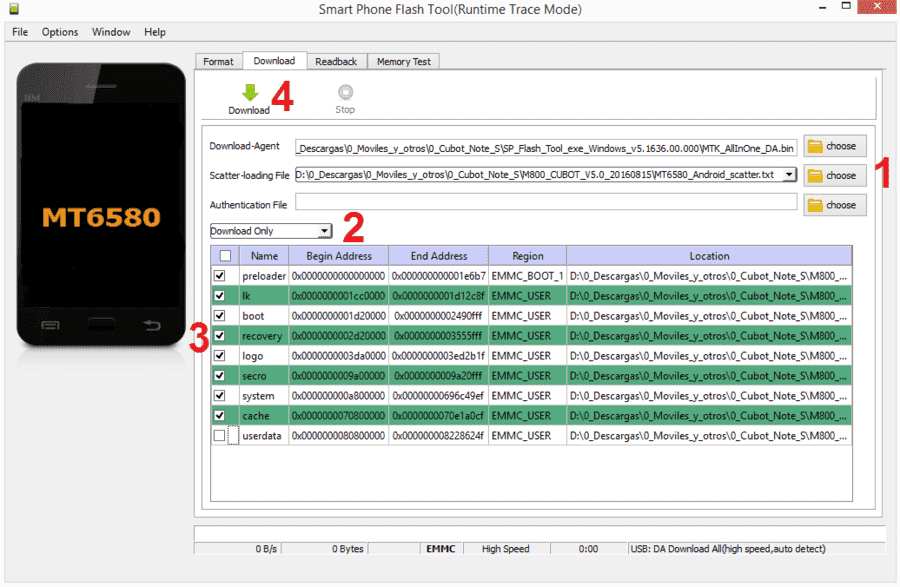

Escenario 2: actualización desde Android 6 v3 a Android 6 v5.
En este caso vamos a poder conservar la información y las aplicaciones instaladas. El truco está en desactivar una casilla en el SPFlashtool.
Android 6.0 con actualización v5 (15 de Agosto) incorporada spflashtool_userdata-png.130974
2.- Seleccionas la opción "download only"
3.- Te aseguras que todas las casillas estén marcadas MENOS "userdata".
