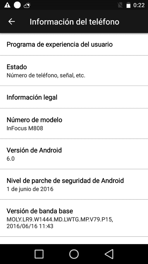

Os dejo la ultima versión de la Stock 6.0. Es la versión de Taiwán pero la he adaptado para que arranque en multilenguaje.
No es Root y trae todas las Gapps. No viene con la carpeta de fondos.
Actualización del Modem.

Captura:
