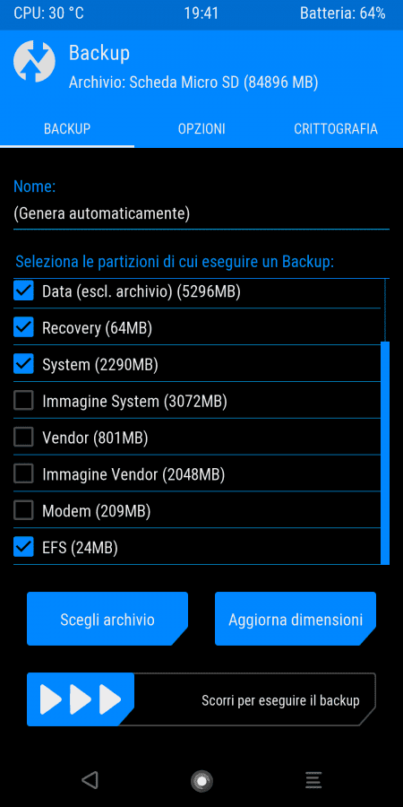

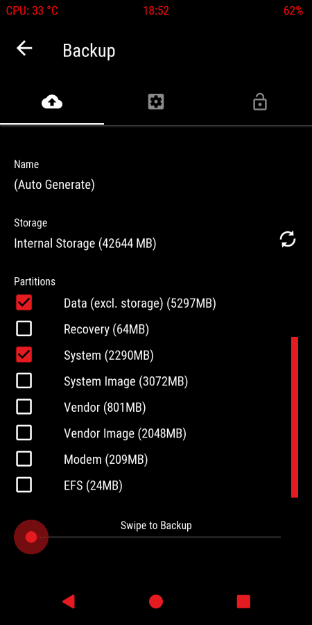

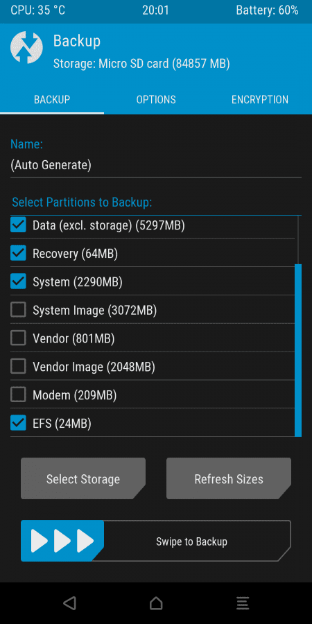

1• Twrp oficial.....
Backup
2• Twrp Red Wolf
Backup
3• Twrp no oficial ruso
Backup
4° TWRP de iceman
Backup
2• Twrp Red Wolf
Backup
Backup
4° TWRP de iceman

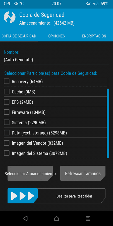

En un backup con el twrp de @Iceman-IT
¿Qué tenemos que seleccionar cuando hacemos un backup?
Has visto.... Tú twrp es el único distinto

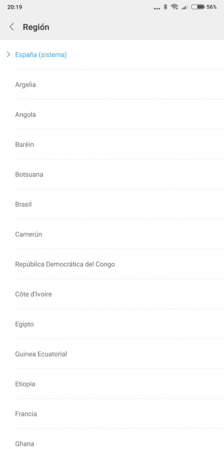

Si yo hago una imagen de vendor en una rom con opción de seleccionar regiones variados
Cuando, después de instalar una xiaomi.eu, yo pierda esa opción.....
¿Restaurar la imagen de vendor sobre una nueva rom oficial resturará esa opción?
¿Hacer eso es exactamente igual a instalar el zip que fabricaste tú anteayer?
Una copia de seguridad sana siempre debe contener:
boot
recovery
EFS
firmware
vendor_image
system
data

Y otra cosa que es importante dejar claro.....
Ya lo había explicado ...
xiaomi.eu formatea la partición "cust" ya que tiene un Settimgs.apk, MiuiKeyguard.apk y Updater.apk personalizzado.
La "regionalización" en xiaomi.eu es proporcionada directamente por "build.prop".
Si instalas el zip "cust" que te he dado en rom xiaomi.eu o miuipro.ru, el dispositivo entra en bootloop
