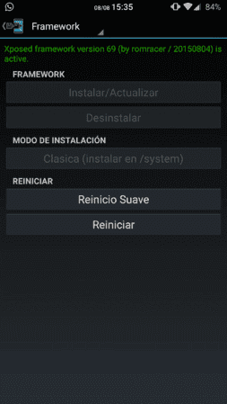

Funcional 100%.
Miravision funcional.
Smartwake funcional.
Xposed totalmente funcional!!
Capturas:

Al paso de los reinicios y conforme vayais navegando, instalando, configurando y demas... Se asentara por si misma. Tampoco os alarmeis si os da mucho menos de los normal en antutu, a mi al principio me daba unos 33 mil al instalarla, pero como podeis ver arriba en las capturas te llega a dar algo normal (45 mil aproximadamente).
