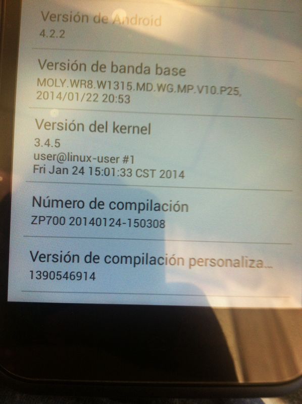

Tengo un ZP700 que usa mtk6582, alguna banda para aplicarle y corregir los problemas ?
Si activo WCDMA pierde la señal, por lo que no está cogiendo la banda 850 que uso en Costa Rica.
El teléfono deberia soportar la banda 850, según sus especificaciones, pero en la práctica en mi caso no funciona.
Viendo este hilo referente a otro procesador, alguien tiene una base band que pudiera funcionar?
Gracias.

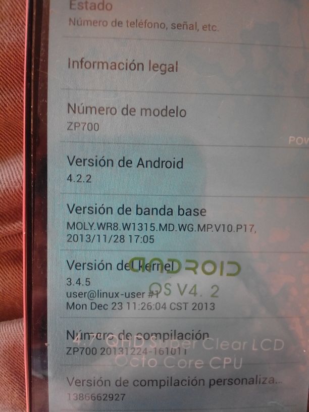

En las especificaciones del teléfono soporta la Banda 850. Ya se que no se puede recibir señales de bandas que el telefono no recibe. Pero en este caso debería recibirlo.
Tengo un amigo que tiene uno igual y le funciona. La Version de Banda que tiene el telefono de mi amigo es MOLY...V10.P17 y la mia tiene MOLY...V10.P25
Si ves el enlace que he puesto en el otro foro comentan problemas similares y sugieren cambiar la version de la banda, pero no es para terminales con este procesador.

No es la solución, hay que elaborar algo mas para entender el problema. Si ves el hilo que enlace no es una solucion de cambia la rom y ya está.
De hecho mi amigo tiene una Rom mas antigua (la mia que es mas nueva no funciona correctamente)
Version que funciona:
Esta otra no me funciona :
Por ello necesito de alguno que le funcione a 850 y ver que Version de Banda Base tiene, y si esto puede afectar.
