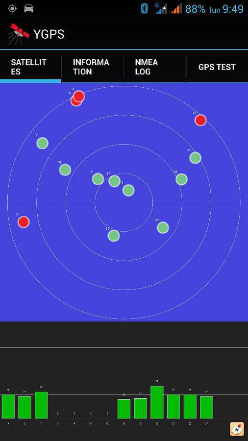

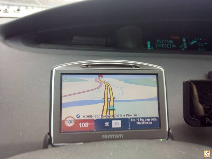

Hoy he hecho una prueba en recorrido con el Tomtom y ha sido desilusionante.
Parecia tener buena recepción :

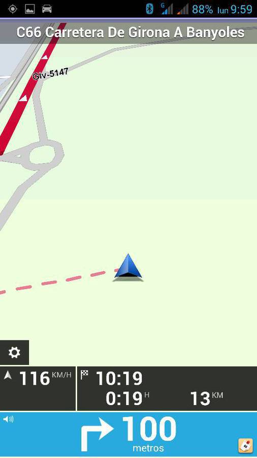

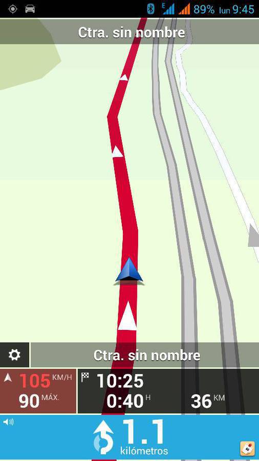

Pero me sitúa fuera de la carretera
O en la carretera de al lado
Cuando realmente era otra carretera
En algunos tramos sin carreteras paralelas ha funcionado bien, pero en general un desastre.
Tengo la antena de aluminio y se conecta rápido y con buena señal, pero no es suficiente :(

Muchas gracias por tus capturas y tu aporte. A mi me pasa exactamente lo mismo tengo una buena recepción o al menos eso creo yo pero ni por esas el navegador me sigue posicionando fuera..... Seguiremos investigando jajaja.....Total no perdemos nada.....
