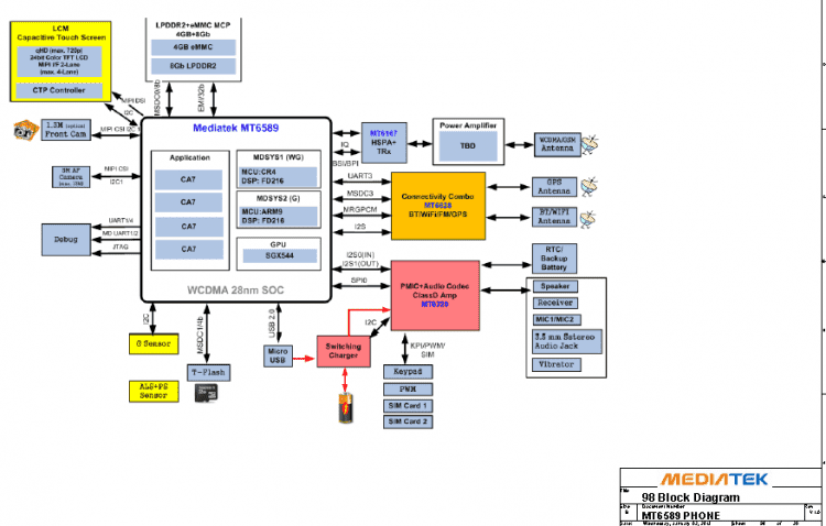

Los navegadores no tienen nada que ver. El problema del GPS viene por el procesador MTK que tiene nuestro móvil.
Sin animo de disentir contigo, pero no estoy muy de acuerdo con lo que dices puesto que he visto incluso usado terminales con el mismo procesador tal como un cubot de los mas normalitos y decirte lo creas o no que el navegador ha funcionado de primera incluso hasta en ciertos momentos mejor que otros que son primeras marcas......

Que yo sepa solo hay un Cubot con nuestro procesador y precisamente no es de los más sencillitos, ya que es el modelo más caro. Así que insisto en que es problema de nuestro procesador.
@esmak, Me refería a que se trata de un Mtk no a ke sea exactamente el mismo procesador le el nuestro. Además que hay otros terminales con el mismo micro como algún que otro Zopo y mucha gente afirma que el GPS le va muy bien, por eso ni concuerdo contigo que el problema este ahí yo mas bien creo que se trata o bien de software o a lo sumo mala antena GPS....No se es lo que yo creo...

Exacto, con una antena algo más potente, y un buen software, bien configurado deberia funcionar sin problemas.
El soc de mtk no tiene nada que ver. Yo he tenido 3 con el mtk6577, en concreto mpai note2, y el gps iba de lujo, y es por que mpai dota sus terminales de una antena mejor.
Asi que a los de Thl, Zopo, y alguno más que se pongan las pilas en las antenas gps para los octa-core, que la diferencia es de unos eurillos de mi...da.

Lo que controla el gps es chip mt6628,lo llaman combo 3 o 4 en 1 porque controla mas cosas.
Compañeros, no os lieis. Yo he vendido el w8s y me he pillado un Bq 5,7 y el gps posiciona y navega de lujo. Es antena y configuración
Enviado desde mi bq Aquaris 5.7 mediante Tapatalk
El Aquaris lleva el mismo chip?
De todar formas yo creo que lo de la antena esta mas que comprobado de dar 20-25 y hacer el mod 38-37.
