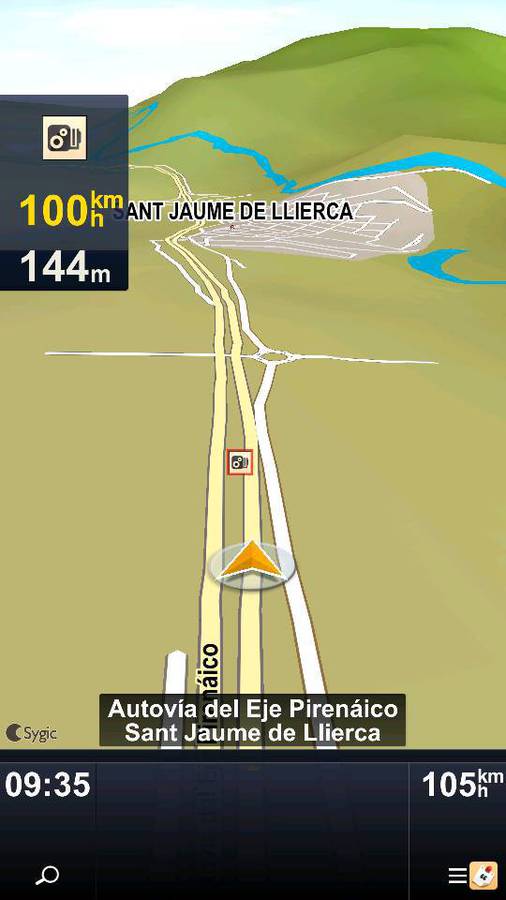

Yo he probado Copilot, Tomtom y Sygic.
Y el que mejor me ha ido con diferencia ha sido el Sygic, quizas hoy hacia Sol :cool: casi todo el rato bien. Bastante aceptable sin llegar a mejorar el GPS del coche.
Con los otros me saca de la carretera.

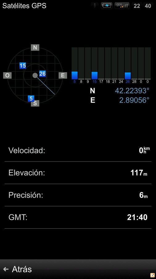

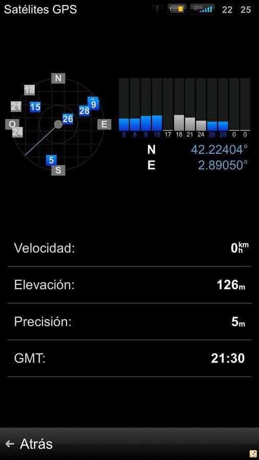

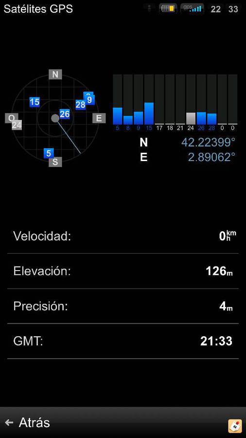

Pero he descubierto que al quitar el móvil del salpicadero ha mejorado la cobertura y al quitar la funda de gel que tengo
Con la funda
Sin la funda
Sin la tapa trasera con la antena de papel aluminio
Con la tapa quitada he probado acercar el papel de aluminio del bocadillo y una tira de aluminio en plan antena, pero no ha habido mejora.

Impresionante como se mejora la señal del gps, ahora se conecta dentro de casa y todo, la mejor solución que he encontrado és la de poner el papel de aluminio sólo en la tapa y no en el teléfono, funciona mucho mejor.
Yo he hecho diferentes pruevas, incluso poniendo en los dos sitios, pero la mejor sólo en la tapa, me llega casi a los 40, cuando antes casi no pasaba de 20, genial.
