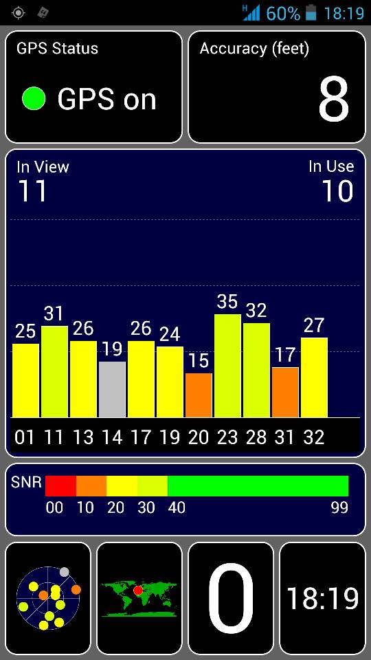

Bueno, pues despues de llevar 3 horas con mi w8s he probado el gps y solo me cogia unos 11 satelites y no se conectaba, ahora despues de hacer el tutorial este es el resultado.
Ahora se conecta en unos pocos segundos.
Enviado desde mi W8s usando Tapatalk 2
