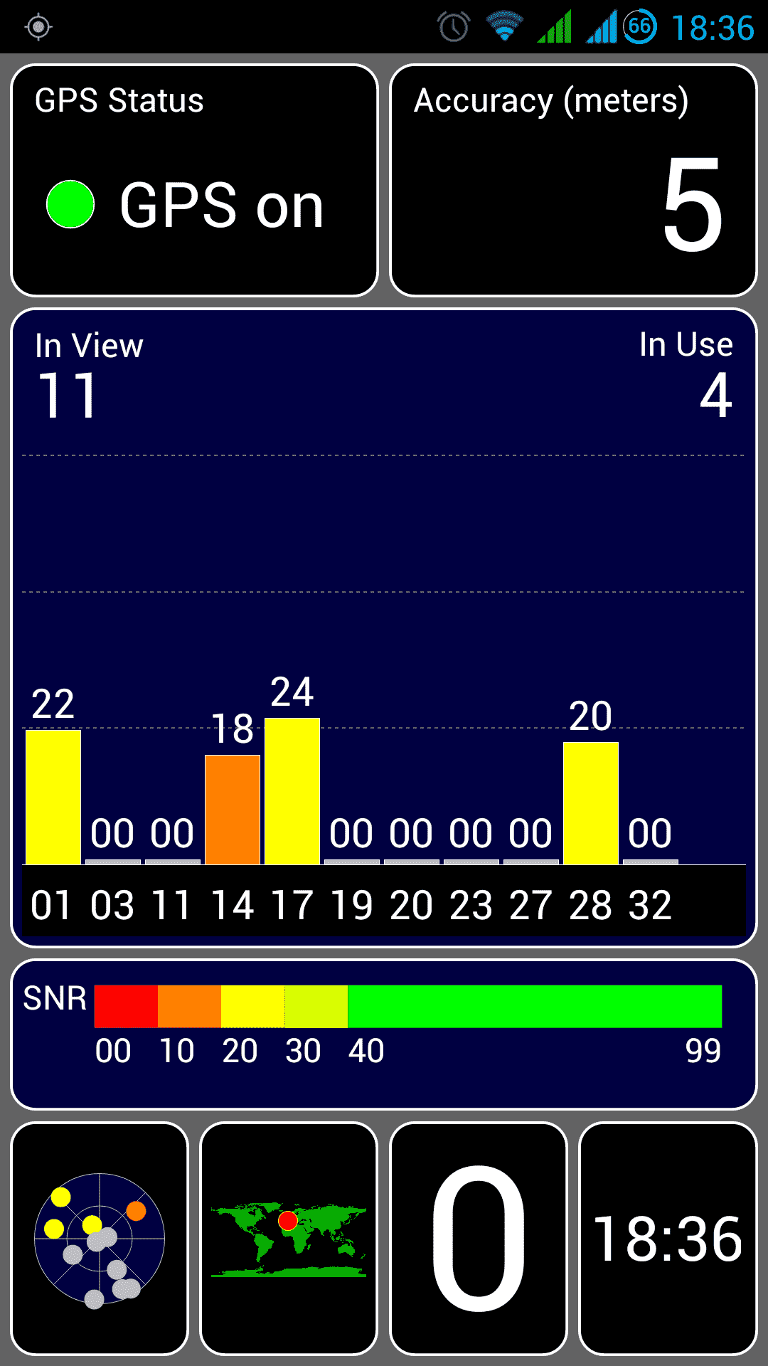

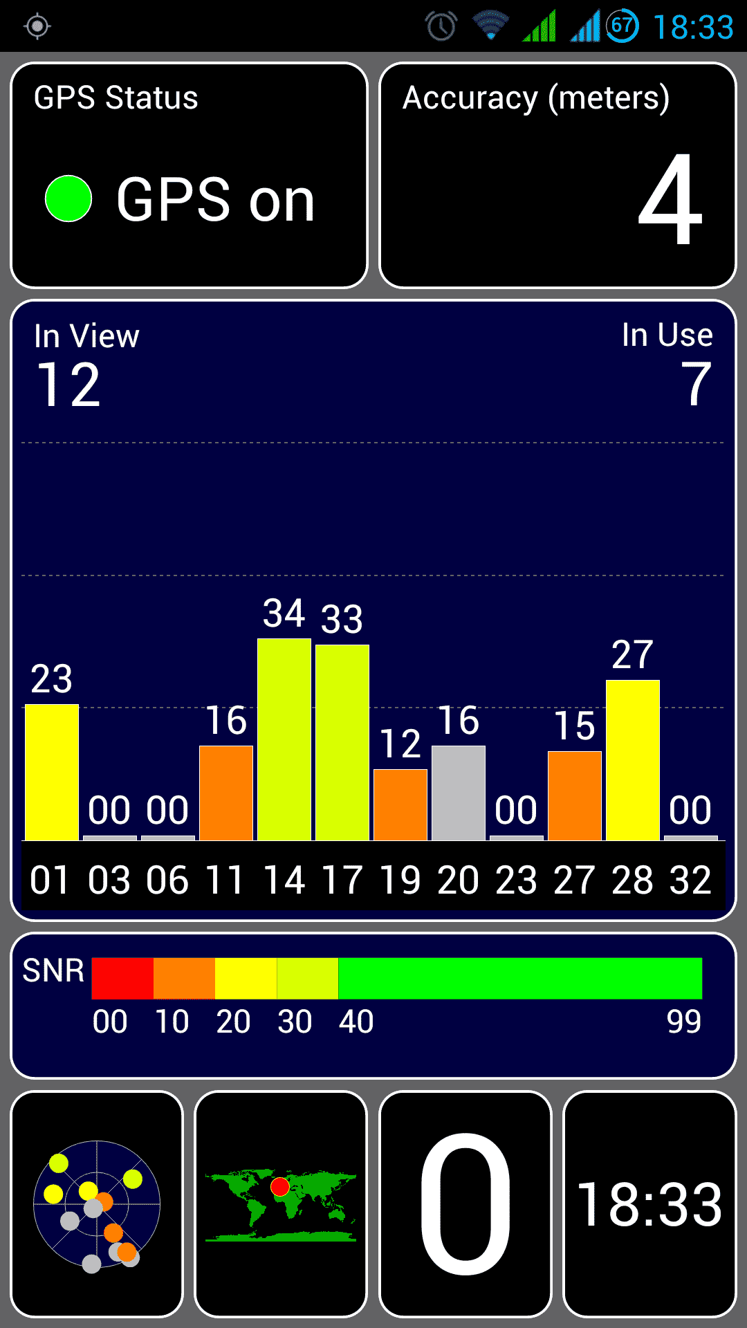

Buenas chicos.
Despues de realizar varias pruebas.
Aqui va mi experiencia:
Tras probar la antena del primer post y ver que algo si que mejoraba me he puesto a buscar por internet.
He provado varios diseños y al final con uno he tenido mejores resultados.
Las pruebas las he realizado desde la ventana por lo que solo cojo satelines del norte. Los de encima y los de el sur no es que se vean.
Aqui sin antena:
Y ahora con la antena:
Cas pruebas estan realizadas en un perido muy corto. Primero he capturado que esta con la antena puesta. La he levantado para que no hiciese contacto y he esperado un par de minutos mas y he realizado la captura sin antena.
Como veis si que hay diferencia.
He realizado varias puebas quitando y poniendo la antena y siempre he obtenido mejora.

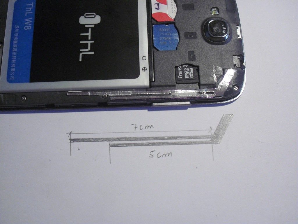

Bueno ahora toca poner como he realizado la antena.
En la zona donde hacen contacto he rascado con un cuter la pintura en un trozo de 1,5 mm x 1.5 mm para que haga contacto con la antena original.
El material es papel de plata de cocina.
Como realizar el trabajo:
Pegar un trozo de celo encima del papel.
Dibujar la antena sobre el trozo de celo.
Recobar el área central entre los dos palos que salen.
Pegar de nuevo una cinta de celo encima (esto evita que los palos cortados se separen)
Recortar el resto de la antena.
Yo tenía cinta de doble cara que la he puesto en varios sitios para sujetarla.
Justo donde hace contacto he puesto celo para que se quede pegado.
Bueno y eso es todo.
