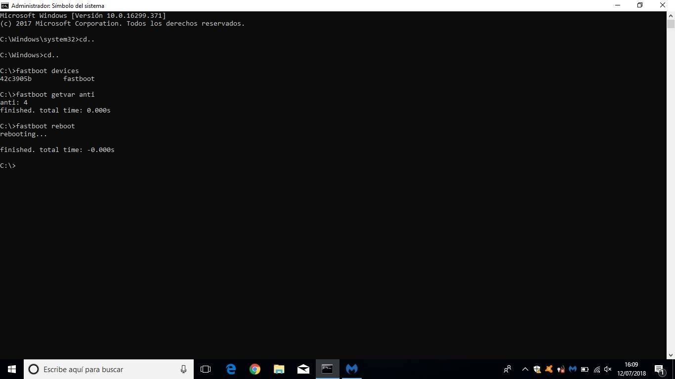

Test de Anti Rollback.
If you want to check anti roll back status in your phone
Reboot the Phone to Fastboot Mode
Extract Platform Tools in your PC
Right click on mouse + shift or type cmd here in address bar
Type "fastboot getvar anti"
If 3 you are safe, 4 means fucked up
Si sale 3 Salvado, si sale 4 Jodido.
Yo tengo 4.
Salu2

Y tienes 4 estando ya en que Miui?

Si lo haces desde carpeta del programa de Xiaomi que tiene lo necesario para usar fastboot debe funcionar.
Tal y como entiendo hay que poner el RMN5 en modo fastboot y conectarlo al Pc. Abrir consola de comandos desde donde tengas lo necesario para que funcione fastboot y mandar el comando que dice. Y ver que resultado da.
Lo dejo traducido:
Reinicia el teléfono al modo Fastboot
Extrae Platform Tools en su PC
Haga clic derecho en el mouse + shift o escriba cmd aquí en la barra de direcciones
Escribe "fastboot getvar anti"
Si te devuelve un 3, estás a salvo, si es un 4, llora.

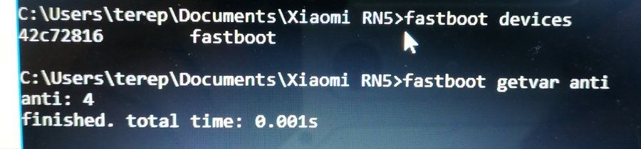

Yo tengo 4.
Salu2
