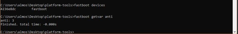

Sobre MIUI 8.7.5 a mi me sale 3:
He intentado actualizar la OTA 8.7.12 que me ha saltado, pero no me lo permitio, me da error 7, ahora intentare la ROM completa y les cuento

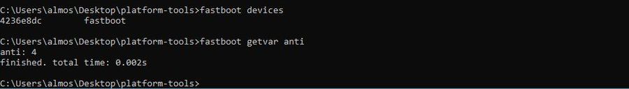

Listo, actualizado a 8.7.12 por OTA descargando la ROM completa y ya me da el odiado 4:
En resumen, el bloqueo aparece a partir de la ROM 8.7.10, confirmado.
Creo que esa prueba ha dado "en rigurosisimo directo" que instalar 8.7.10 causa algo que cambia del 3, al 4.
Si creemos que eso es el rollback ese.......
Mejor estarse quietitos y no bajar que la rotura es total.....
De verdad, muchas gracias por esa prueba y por compartir resultados
