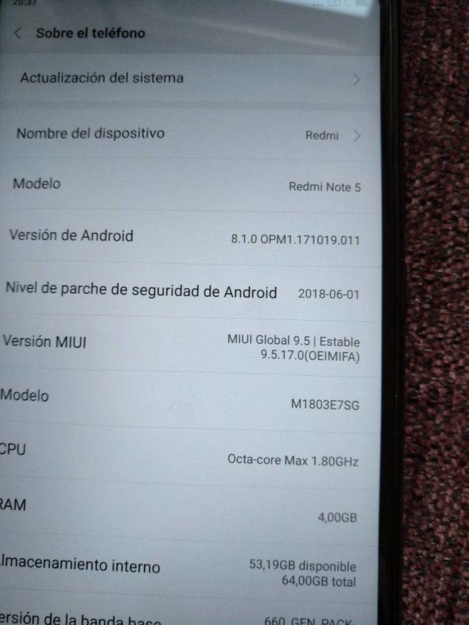

Yo pasé de la Miui 10 8.7.5 a la última Miui 9 Global para realizar el Zip Aroma para esa versión de Miui 9.
Lo que pasa es que ahora mismo no sé qué versión de Miui llevo en el RMN5, si Miui 9 o Miui 10. Esta tarde lo miro. Yo no utilizo el Whyred para nada...solo cocina.
Esta tarde miraré y comentaré

Acabo de mirar y en el RMN5 llevo la Miui 9 Global Estable 9.5.17, que es la última para la que modifiqué el Zip Aroma.
Anteriormente a esta llevaba la Miui 10 8.7.5
Si todo lo que comentan es cierto, a ver si en la versión semanal esta corregido el estropicio de los de Xiaomi

De Miui 9 Global Estable 9.5.17 he instalado la Miui 10 8.7.5, y ha arrancado sin problemas.
Importante: Al revés ya lo había realizado, ya que si recordáis primero hice el Zip Aroma para la Miui 10 8.7.5 y después baje a la Miui 9 9.5.17 para realizar el Zip Aroma para esa versión.
Vamos que de la 10 baje a la 9.
Por eso estaba con la versión 9 9.5.17 en mi móvil. He realizado un backup, y he metido la Miui 10 8.7.5 (osea, el proceso a la inversa que cuando hice el Aroma para la 9.5.17) y me ha arrancado. Estoy pendiente de tener wifi para configurarla, y he realizado un backup.
Para seguir con las pruebas, he cargado el backup de la Miui 9 9.5.17, y me lo ha restaurado sin problemas.

No exactamente en ese orden....pero vamos, algo así...
Ver el adjunto 336682
Aunque hay gente que confirma que estando en miui 8.7.10 al intentar ir a 9.5.17 .... ¡Crack!
