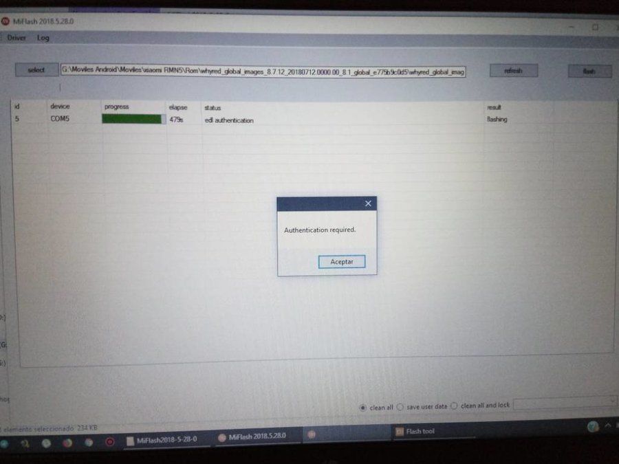

Se me volvio a blikear,haciendo pruebas con una custom rom,la xiaomi.eu y estoy intentado revivirlo,y no me deja ya que no tengo autorizacion,pero ayer lo comprobe y si tenia,mi duda es,con una autorizacion,no tenias para revivir 4 veces o eran 4 terminales.

Tengo 2 cuentas de Xiaomi y en ninguna estoy autorizado. Pero el móvil lo he recuperado 2 veces.
He metido esta rom de la imagen

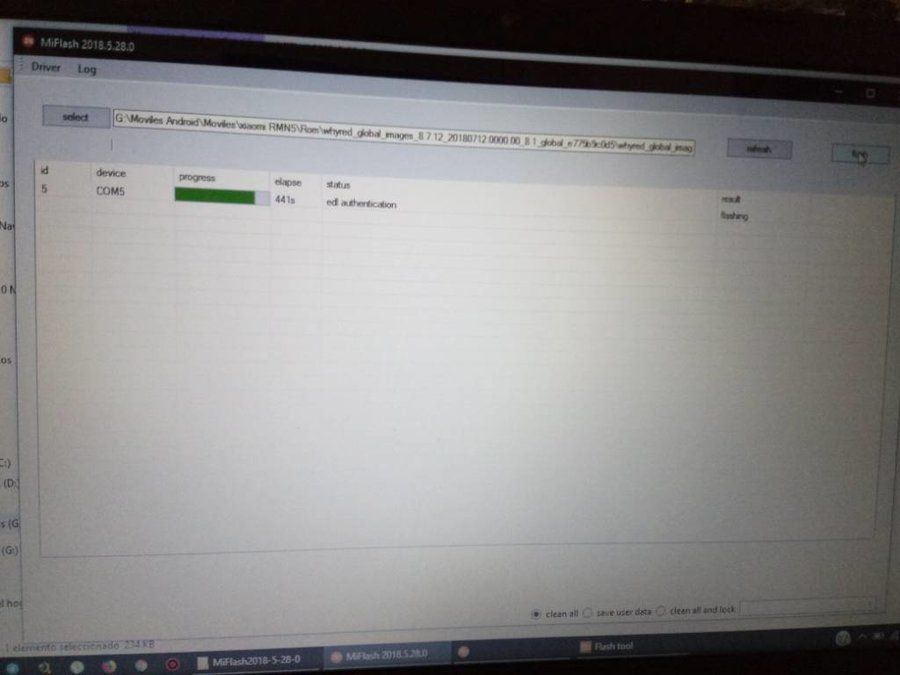

Y que pasos has seguido,ya que a mi por probar se me a vuelto a brikear.

Yo también estoy intentado revivirlo,no tengo autorización pero creo que lo está flasheando ,eso sí,voy por 850s,no entiendo esto,veremos qué pasa
Por suerte, o por desgracia, los servidores de autorización de xiaomi van como la pija un mono:tonguewink:
Yo creo que cuando el flasheo inicia es que hay autorización, aunque no se confirme realmente. Lo que pasa es que unas veces el programa tira p`alante y otras no.
Al final es una lotería poder lograrlo. A base de intentos se puede conseguir
