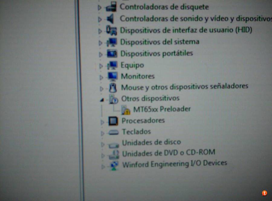

Si que me hace ruidito pero en administrador de dispositivos aparece MTKxx preloader con el triangulo amarillo con simbolo de admiracion y en unos segundos y luego desaparece.

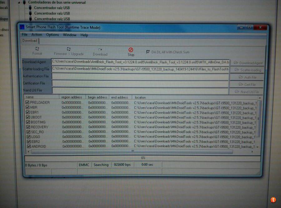

Nada no hay manera... Se queda en searching el flashtool y en el administrador dispositivos aparece esto y desaparece. te paso imágenes.

Pues si al telefono no le hiscite nada y el solo se puso asi, esta "kaput" o sea estropeado. Ya que no carga la memoria inicial o preloader.
