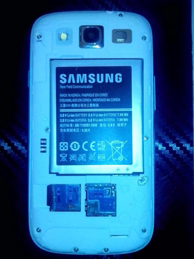

no me deja poner mas de 10 imagenes en el post asi que estas las pongo mediante los enlaces son una foto de la info de la rom y la foto del movil por detras que no es dual sim
no pido que me den las cosas mascadas lo unico que pido es que alguien me enseñe el camino ya que mi primer problema radica en que no puedo usar el telefono para llamar por el mensaje que me sale si pudiese solucionar eso estaria mas que feliz yo he leido y leido y pone que eso es un fallo al haber desinstalado aplicaciones chinas eso me pasa por manazas y que la unica solucion es cambiar la rom pero el problema es que no puedo hacer un backup de la mia ya que mi recovery no me lo permite y con el mtk droid tools no me sale la opcion de backup y nandroid backup me da un fallo ojala alguien me pueda ayudar a dejar el telefono operativo saludos y gracias por molestaros en leer

He comprado el mismo telefono que tú y el problema que tengo es que la batería dura muy poco. Apenas 3 horas. He probado con las dos baterías por si estaba alguna rota pero a las dos les pasa lo mismo ¿Te pasa a tí eso también?

Con respecto a la batería te diré que tengo un clon chino del Note con una batería de 2500 y me dura la batería todo el día con todo activado y pantalla de 5.3"
Lo de este movil no es normal, despues de 12 horas cargando me dice que la batería está al 89% cuando lo desconecto baja muy rápido, en cuestión de un par de horas está a menos del 40% y cuando menos te lo esperas está en el 15% y se apaga por lo que algo está mal.

Le he pasado el programa y esto es lo que me dice:
Hardware : MT6575 (SMDK4x12 is Fake!)
Model : I9300
Creo que me han engañado y el procesador es mtk6575 en vez de mtk6577 así que no se si te va a valer la ROM.
Ahora voy a abrir una disputa contra el Chino a ver si le devuelvo el telefono y me devuelve el dinero.
Model : I9300
a mi me pone exactamente lo mismo fake jodidos chinos
