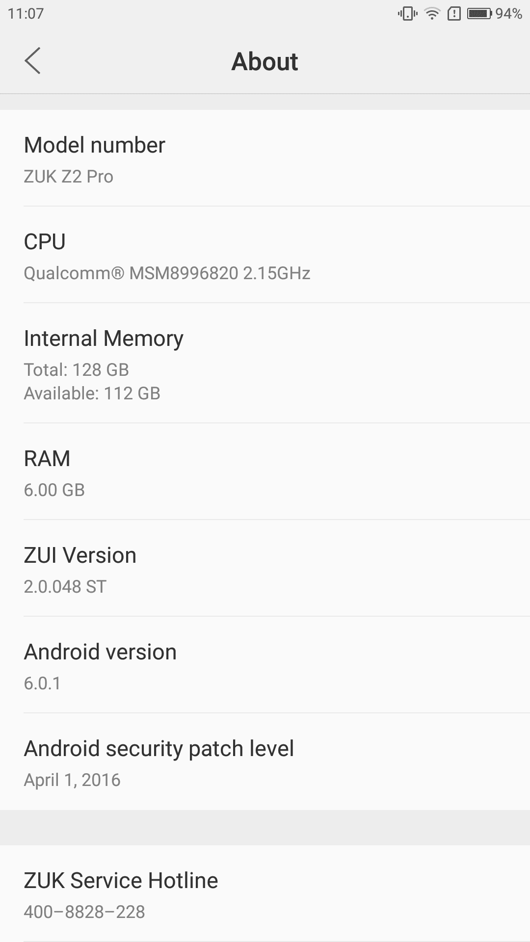

Hola, acabo de recibir el Z2 Pro. Ha tardado, pero ha llegado sin problema.
Tengo una duda. ¿La ROM que trade es LA official de ZUK?.
¿Como puedo saberlo?
Adjunto captura de pantalla. Gracias de antemano.

Bueno, ya he visto que la que trae es la multilenguaje de las tiendas. Siguiendo las instrucciones de algunos post he podido instalar la oficial. A ver como va.
