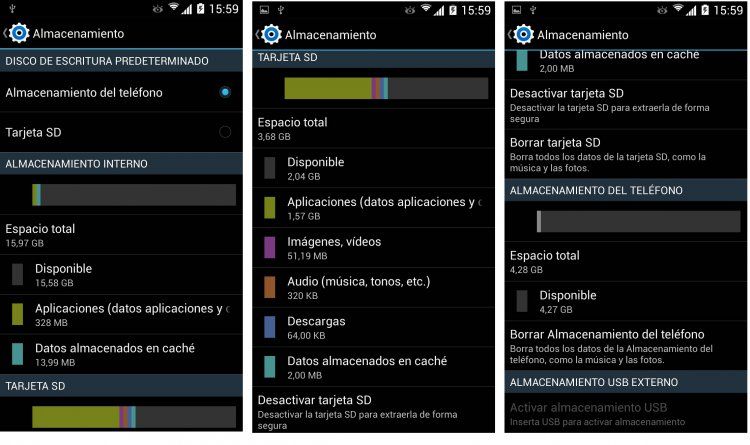

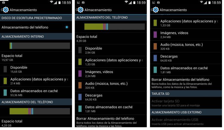

He instalado un juego de bastante peso para probar los almacenamientos, primero en el telefono y luego en la sd,
la primera imagen es sin tarjeta sd, como se aprecia, la aplicacion se instala en el almacenamiento del telefono ocupando gran parte de la memoria, al tener solamente 4,28Gb. No tengo opción a elegir donde quiero instalar, (almacenamiento interno libre).
la segunda imagen es con tarjeta sd, con opción a elegir entre almacenamiento del telefono ó sd, en ambos casos el almacenamiento interno casi ni se inmuta y nunca tengo opción a elegirlo para instalar.

resumiendo, el almacenamiento interno de 16Gb ¿es falso?
se puede acceder a él para instalar las aplicaciones, fotos, música,videos, ect,?
un saludo.
SI, es falso. Si miras en el link que puse para la rom, verás que tiene varias cosas falsas.
El tamaño de la ROM es la suma del almacenamiento interno y almacenamiento del teléfono.(Tú tendrías una ROM de más de 21GB).
Si instalas y guardas todo en la SD, el teléfono irá mas fluido y soportará menos carga de volumen. Sobre todo si le pasa algo al teléfono ( se moja o se rompe no podrás recuperar nada).

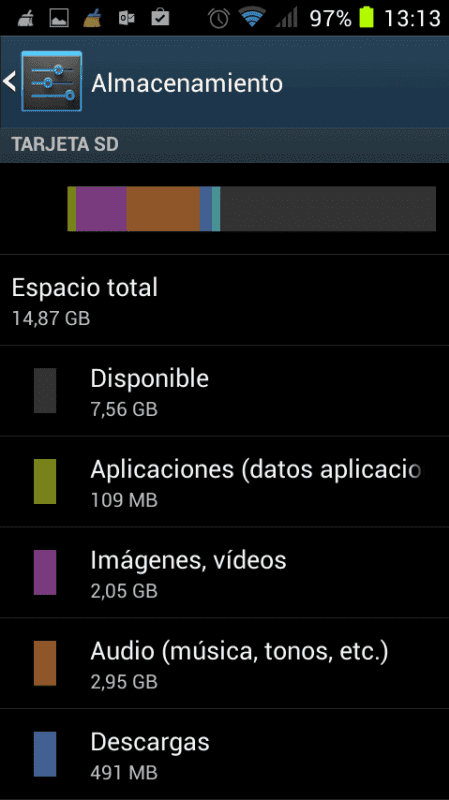

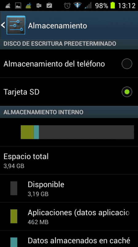

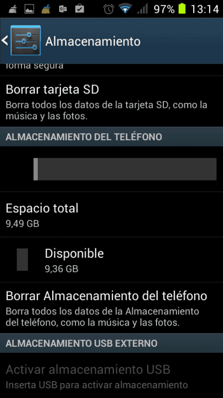

Seguidamente te pongo unas capturas de mi teléfono: MTK6592, 1,7ghz, octa core, 2 GB de ram y 16 GB de rom, tarjeta Sd 16 GB.
Los he visto como el tuyo que en almacenamiento interno ponía hasta 25,98GB y realmente tenían 4GB, en algunos sitios de venta dan la opción al cliente de elegir entre 16 y 32 GB en pantalla pero realmente tienen 4GB.
