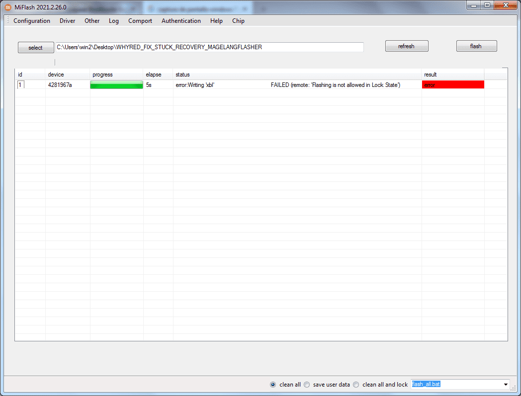

esto es lo que me sale al flasearlo con la rom china
No uses la rom china. Prueba con la última global para flashtools
Sino va necesitas instalación por EDL y en eso si que o tienes cuenta MI autorizada o lo abres y haces lo que se hizo en el tuto que pusiste. En ese si se usó esa ROM china preparada
