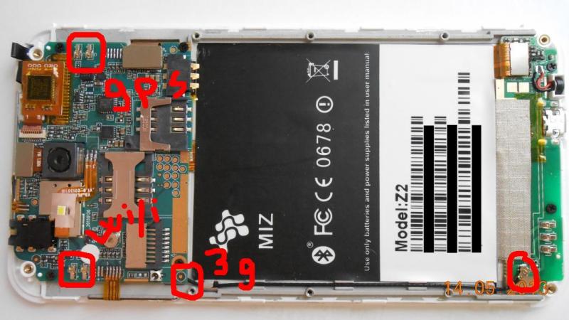

                    Puede se que se le halla soltado el conector de la antena... es mas casi seguro que es el conector. Resulta que ese conector esta invertido en la placa, justo donde pone el circulo del 3g...
                    i43.tinypic.com_33a6r0w.

                      @jm_totejm_tote, probablemente puede ser este el gran problema que tiene una partida de móviles ya que he visto en este foro mas de 5 casos iguales, lastima que no tengo el móvil en mis manos para probar, pero creo que tu aporte servirá para los que tienen este problema.
