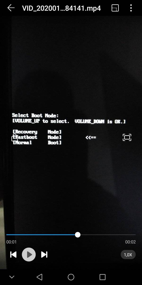

hola buenas a todos tengo un samsung A10 clon de telcel y de momento se puso como para seleccionar el modo recovery ,modod botloader y reinicio pero la flecha de seleccionar no deja de moverse para seleccionar ,necesito ayuda

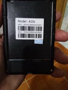

Esos clones, sin información del procesador, android, modelo, son dificiles de conseguir la rom... Si la bateria es extraible, podrias mirar debajo de ella y ver que dice?...

Por partes... Quieres decir que la flecha no se para en ninguna opcion? O que no puedes seleccionar ninguna porque la flecha no se mueve? Este menú ya lo he visto yo hace mucho y se controla, como te lo pone, con las teclas de volumen. Con la tecla de subir volumen, mueves la flecha y con la tecla de bajar volumen selecciona la opcion que marca la flecha (como si fuera el intro del pc)...
la flecha no se detiene
