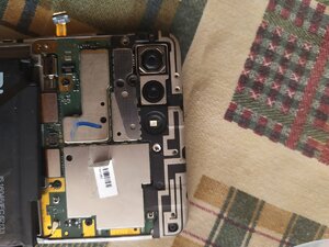

Aver lo hago como en un tutorial que he visto pero de redmi 5 plus con unas pinzas de las cejas como lo hace el pero creo que no son los puntos correctos,tampoco encuentro de mi movil para verlo bien envio foto de la placa, lo que hago es poner las pinzas y a la misma vez conectar el cable usb pero despues de hacer esto me voy a administrador de dispositivos y no me aparece en COM
