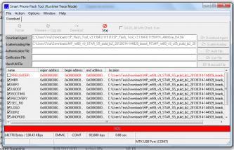

Buenas, tengo el mismo problema que el compañero, el pc me reconoce el movil como a él, pero al intentar flashear con flashtools me da un error que dice, ENABLE DRAM FAIL(4032) y no encuentro la solucion, a ver si alguien puede ayudarme por favor.

Lo tengo en la misma carpeta, al descomprimir el archivo de la rom se queda todo en el mismo sitio. He probado con dos roms distintas, la original que sta aqui en el foro y la need y con las dos me ocurre lo mismo. También he probado varias versiones de flashtools y en varias me da error al cargar el scatter y en otras no.
Llevo todo el dia intentandolo y estoy desesperado. A ver si podeis ayudarme.
Pongo una imagen, se queda ahi, y al poco tiempo me salta el error. Y me he dado cuenta de que si se desconecta el movil al llenarse la barra roja, da el mismo error.
