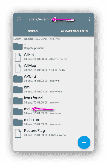

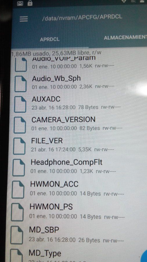

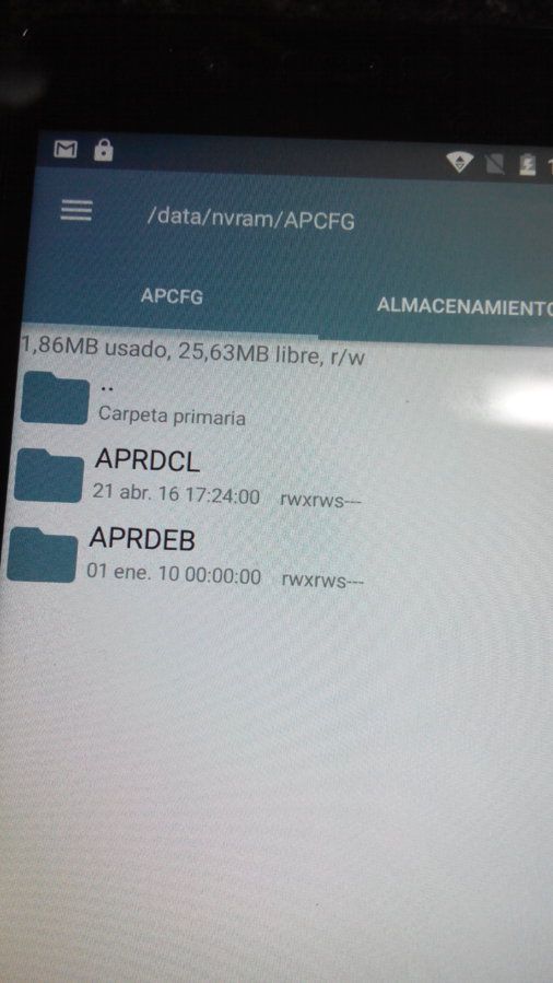

Entra en la carpeta data, luego busca nvram y entra ahí, mira a ver si tienes la carpeta que ponga APCFG y entras ahí, hay dos carpetas mira a ver ahí que te sale.

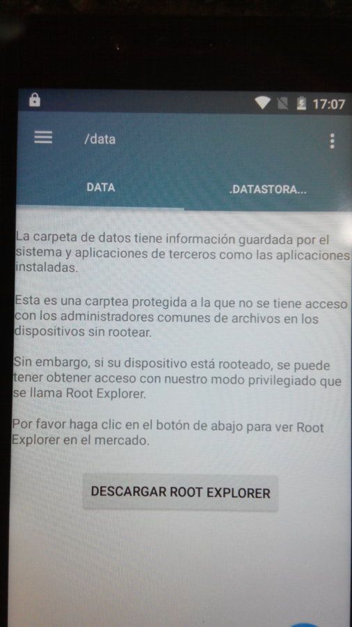

Dale a descargar, esta aplicación yo la tengo pagada, tú sólo podrás ver lo que hay, pero no podrás realizar nada más.
Vale hay que pagar de todas formas lo que dice el video de reiniciar roboot eso no lo hago
Se supone que tú ya lo has instalado, no sé porque te lo pide nuevamente, pero por descargar el exploren no te va a pasar nada más.
A no ser que al descargar te pida el pago!!
Ya está pagado

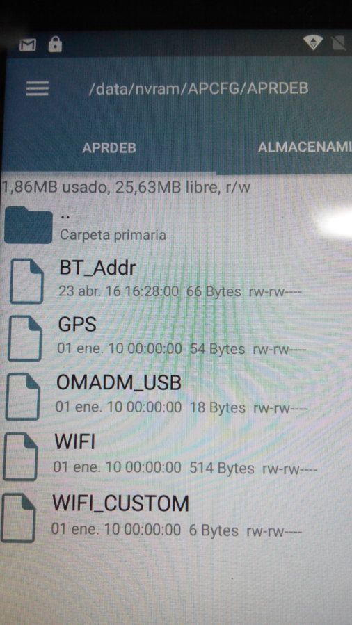

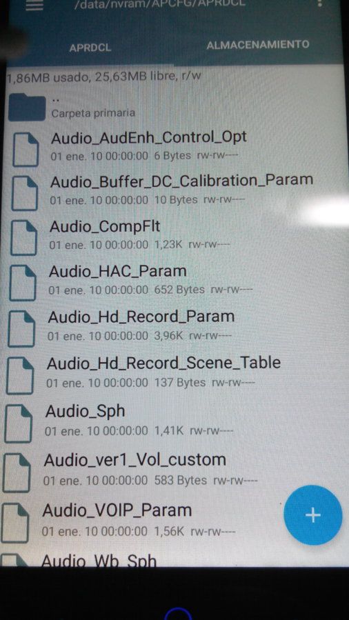

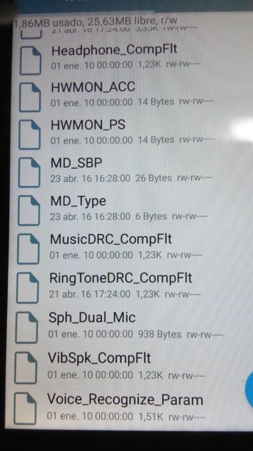

[DOUBLEPOST=1461431870][/DOUBLEPOST]Hay dos capetas
[DOUBLEPOST=1461431959][/DOUBLEPOST]Y en la otra
[DOUBLEPOST=1461432736][/DOUBLEPOST]E encontrado una en nvram que pone nada imei
[DOUBLEPOST=1461432960][/DOUBLEPOST]Paso fotos

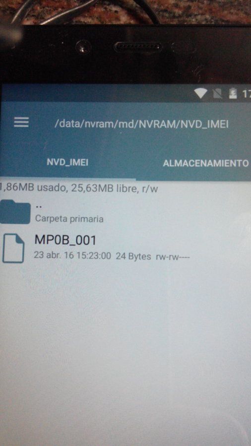

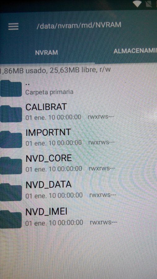

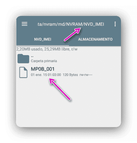

@titopk2 Bien ahora vete para atrás y entra en la carpeta md, SÓLO PARA ATRAS, NO TE SALGAS,encontraras otra carpeta que pone NVRAM, entra ahí y veras una que pone nvd_imei, entra ahí y mira que te salga un archivo que pone mpob_001.
A ver si la tienes.

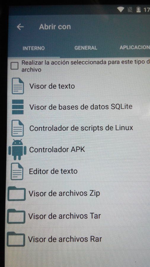

Primero esto y cuando abro la carpeta MPOB_001 sale esa foto
[DOUBLEPOST=1461434224][/DOUBLEPOST]Si tengo MPOB_001
