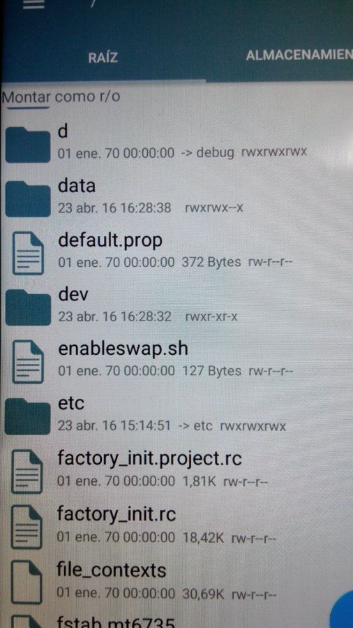

bueno ya esta rooteado comprobado con aplicación root checke,al final lo e hecho con root king

que paso hay que seguir ahora??
Vale ahora reinicia el móvil, y con el MTK Engineering Mode intenta poner los imei manualmente, acuérdate del espacio en +.
Suerte.
  • Para ponerlo en el phone 1 (banco 1), poned el siguiente código: AT + EGMR=1,7, “imei_de_15_dígitos”
  • Para ponerlo en el phone 2 (banco 2), poned el siguiente código: AT + EGMR=1,10, “imei_de_15_dígitos”
Fíjate bien en los espacios más el nombre y comas y demás cosas que tienes que poner manualmente.
este no va ya e puesto el espacio después del MAS y no me faltara alguna carpeta o algo de eso
