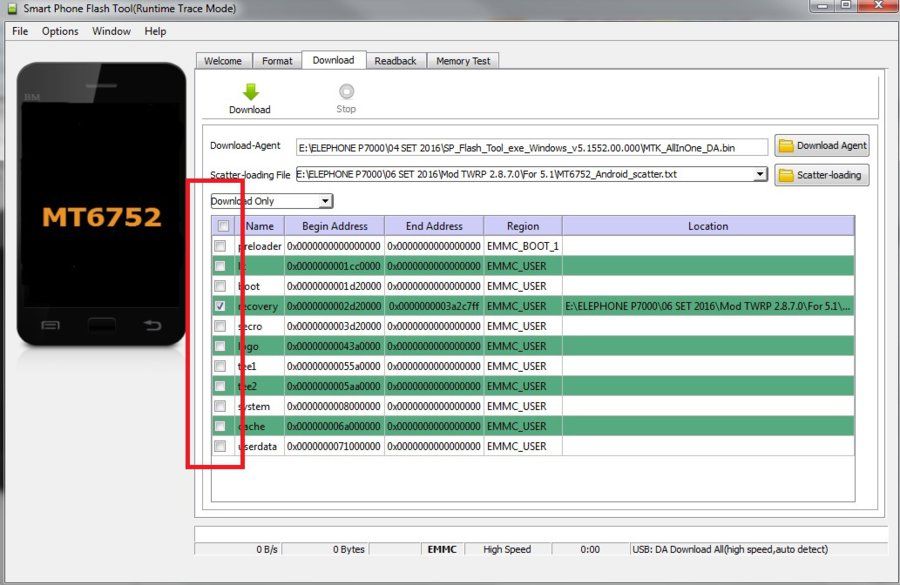

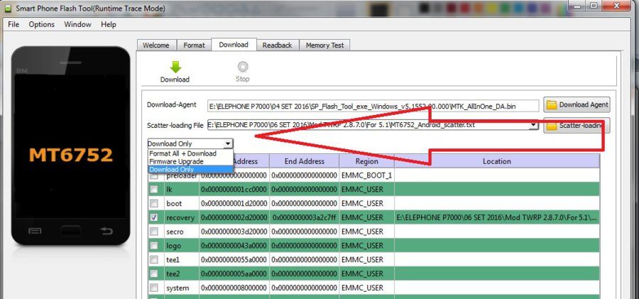

Sobre eso, ahora que inserte la nueva data ROM de Stock que me han sugerido, cuál método debo usar???
[DOUBLEPOST=1473714697][/DOUBLEPOST]Y también cuáles casillas deben estar seleccionadas acá????
En upgrade y format all + download, se marcan todas las casillas, no te da opcion. La unica opcion que lo permite es la de download que es la.opcion mas suave.

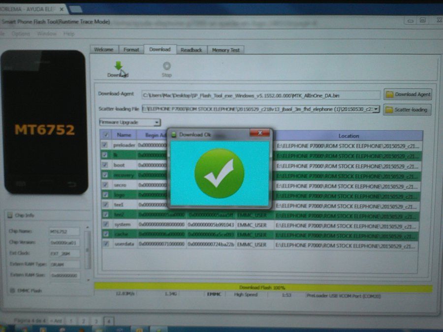

Lo hice en "Firmware Ungrade" .
No dió error, tampoco calienta mucho, creo que lo normal.
Voy a encender y probar.

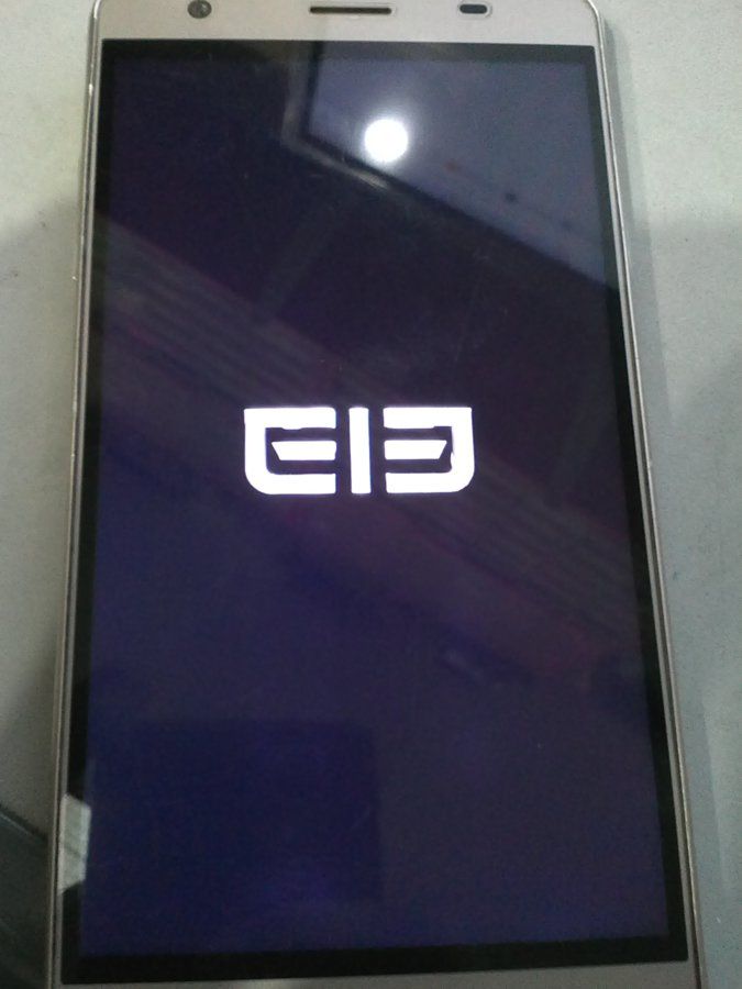

Se quedó pegado en el logo grande.
Hola!

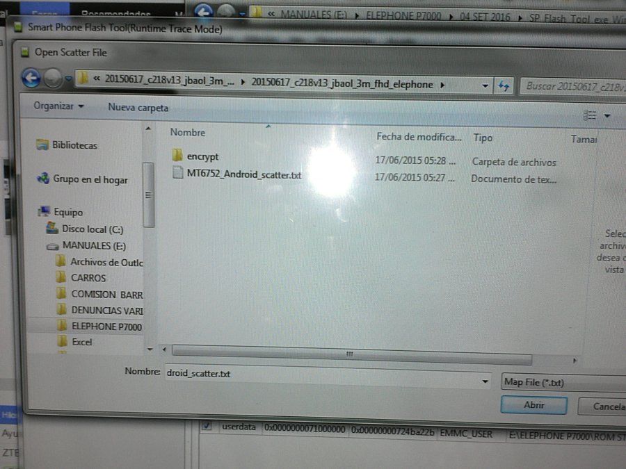

Con la siguiente data ROM se quedó pegado en el logo y esperé más de 45 minutos y nunca pasó del logo:
ROM OFICIAL - Stock Rom Elephone P7000_20150629

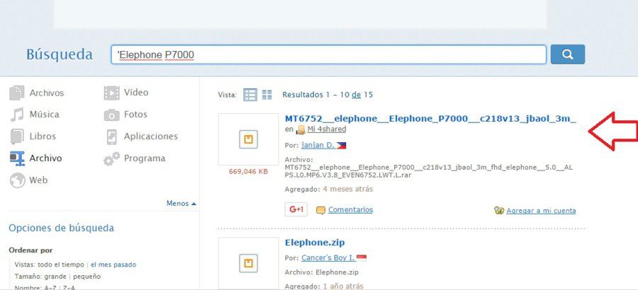

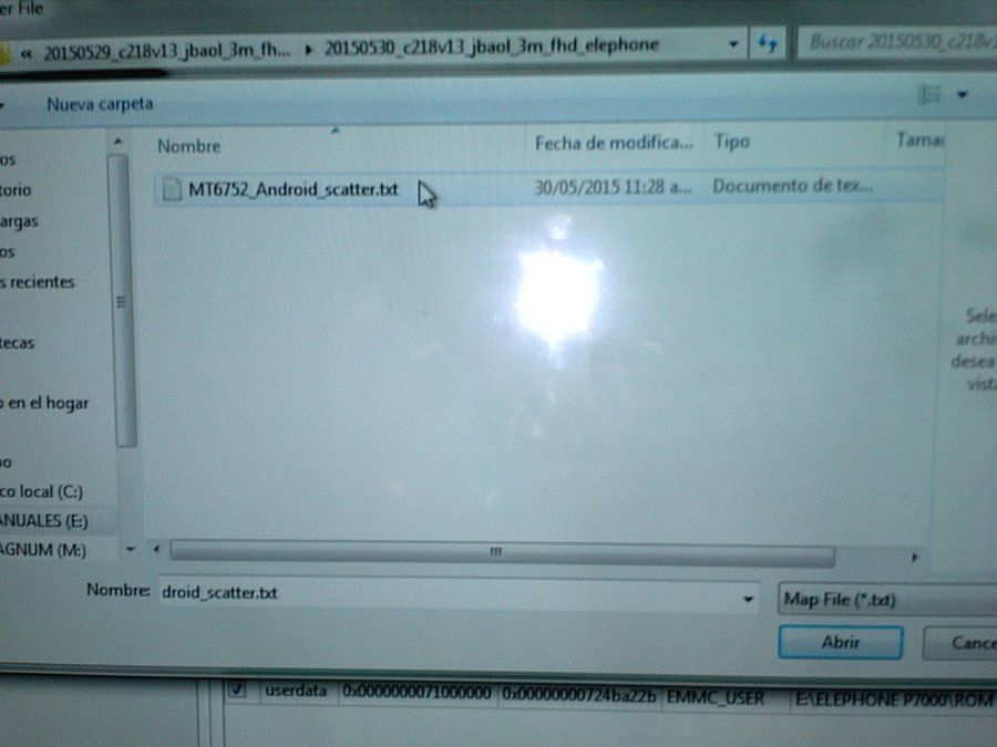

Con esta data noté algo diferente al momento de cargarla con el programa Flash Tool no aparece el archivo llamado "encrypt" y el la otra data sí aparece un archivo con ese nombre. Ver fotografías adjuntas.
Con la otra data ROM (sí tiene el archivo "encrypt") encendió, arrancó el sistema y apenas pasado un par de minutos empezó a decir que se detuvo la aplicación, con esta otra:

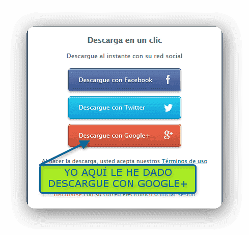

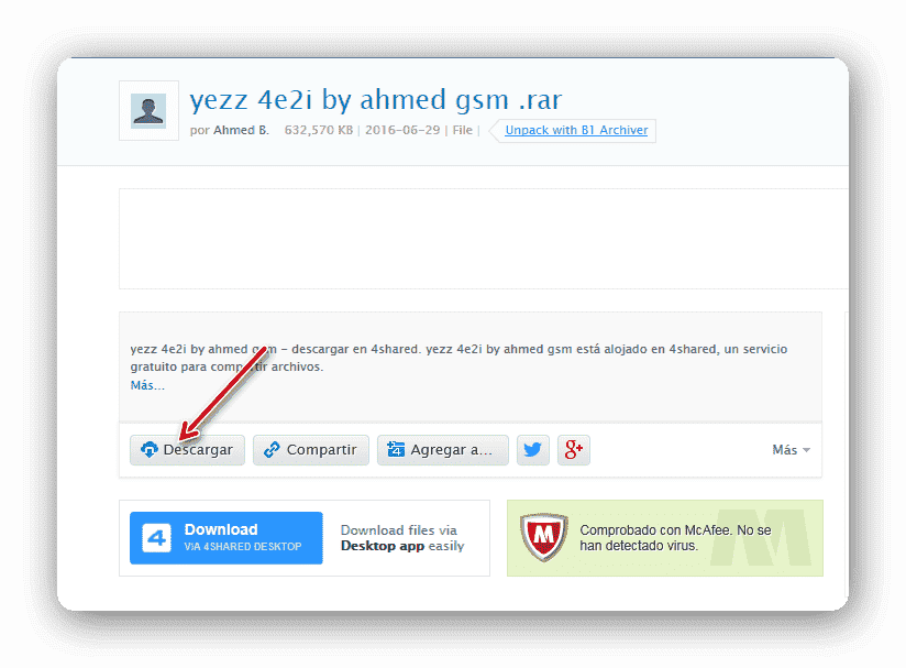

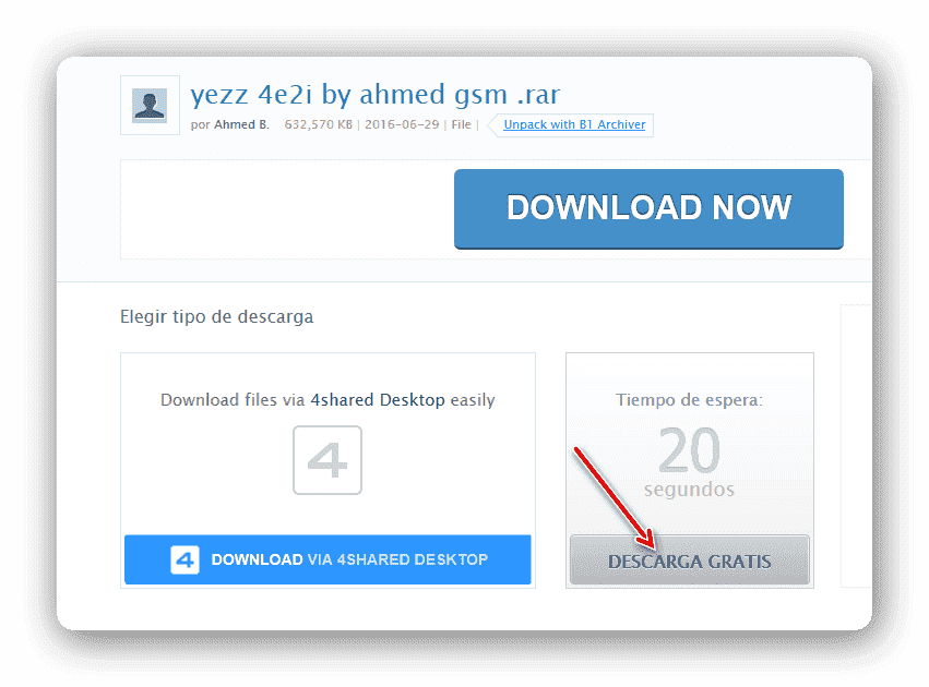

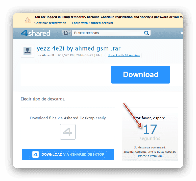

No fui capaz de descargar el archivo que indiqué en la foto anterior, ese sistema de descargas no lo conozco y no pude descargarlo, lo intenté mediante la forma gratuita pero me pedía ingresar con alguna red social, no uso ninguna y me provocó desconfianza que pueda ingresar algún virus a mi computadora.
Excelente Explicación gráfica "KENSEI" muchas gracias!!! :aplause: :aplause: :aplause:
Haré las pruebas y comento el estado de situación o los avances!

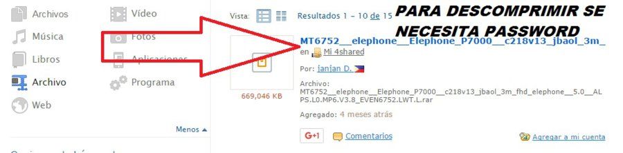

Archivos ya descargados, pero para descomprimirlos se requiere una clave o un password que desconozco cuál será???? :fearscream:

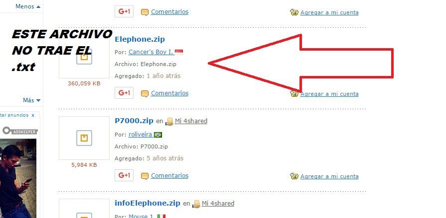

[DOUBLEPOST=1473809765][/DOUBLEPOST]Y el siguiente archivo llamado Elephone.zip no trae el archivo .TXT que se utiliza en el Flash Tool..
