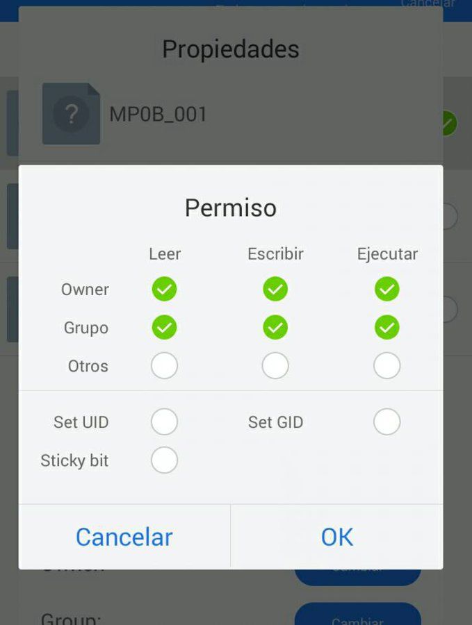

estos son los permisos que yo le tengo.. Yo cada vez que instalo una rom diferente solo copio y sobreescribo el que ya se encuentra en la carpeta que menciona los videos
/data/nvram/md5/nvram/nvd_imei

Ok amigo voy a probar eso dandole solo los permisos que me muestras, siempre pense que instalando la rom original del telefono me podria recuperar el imei pero no la encuentro y ademas ya he probado varias rom la de goldway y mamowaracero y con ninguna he podido recuperar el imei.
