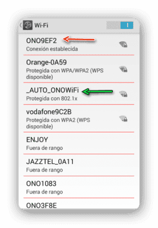

                      Te voy a mandar una imagen para que veas, yo tengo el router de ONO y al mismo tiempo el Wi-Fi de ONO, he tenido que desactivar el Wi-Fi de ONO, que me pasaba que me desactivaba mi router y intentaba ponerse el Wi-Fi de ONO y como no hay mucha cobertura no tenia internet.
                      Si tú has puesto la clave de ese nombre lo que te esta haciendo es desactivar tu router y como no hay cobertura suficiente te da error.
                      Desde que lo desactive ya no me quedo sin internet cuando estoy en casa.
