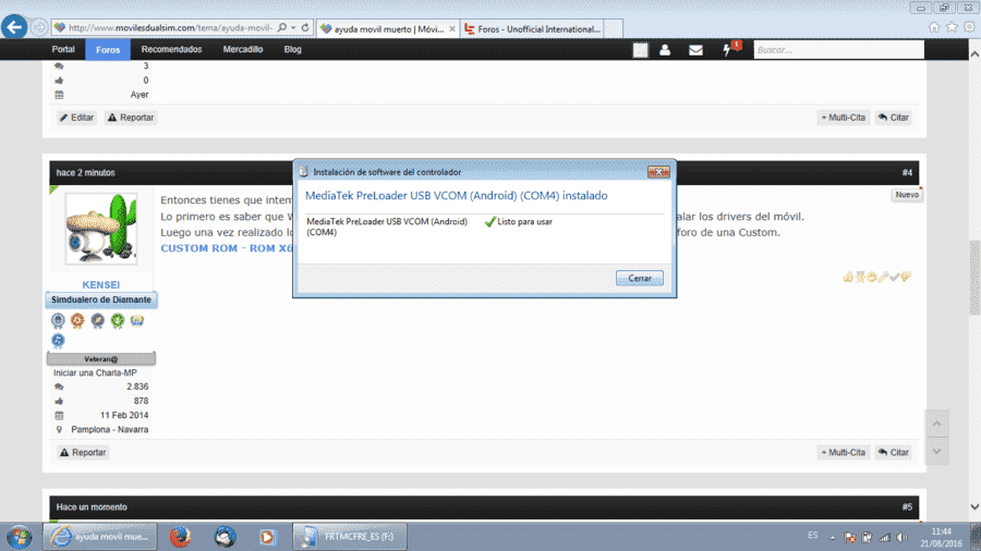

Lo primero es saber que Windows tiene tu PC, para instalar el MTK_Preloader, y también intentar instalar los drivers del móvil.
Luego una vez realizado lo que te he comentado es flashear, te mando el enlace que hay gusto en tu foro de una Custom.
CUSTOM ROM - ROM X620 Multilingual V9.1 EUI 5.8.016S por bshuy2003
Este es para Windows 7 y lo que tienes que hacer para instalarlo es lo siguiente: Cuando lo descomprimas entra en la carpeta que pone AutoInstalacion, y le das a instalar.
Te sale una ventana negra y tienes que esperar a que te salga 4 veces otra ventana que te pondrá instalar, le das a instalar y esperas.
Ten paciencia a que te salga las 4 veces, luego en la ventana negra te saldrá si se ha instalado correctamente que des a cualquier tecla para salir.
Entonces para ver que el paquete de MTK Preloader está instalado vete a ver en Programas y características y se supone que ahí los tienes que tener
Dropbox - Driver_Windows_MTK_Preloader.zip
Dropbox - PdaNetA4150.exe
Estos son los drivers para el teléfono.
Si no sabes como instalar estos driver, entra en YouTube y hay varios tutoriales.

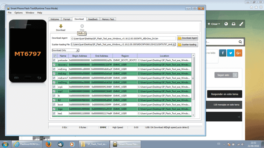

Cuando ya tengas todo entra en este enlace y baja la Rom oficial que pone, he bajado una para ver si sale el MT6797_Android_scatter, para flashear el móvil, ya que el otro enlace que te he puesto he comprobado que no lo lleva, así que no lo puedes flashear por FlashTool.
Por lo que he podido ver te lleva a la páfina LeEco para que te la bajes.
TUTORIAL - Volver a Stock ROM
Ya iras contando, un saludo.
no entra en fastboot asi que no sirve. pero gracias
[DOUBLEPOST=1471790477][/DOUBLEPOST]el falshtool no me conecta
