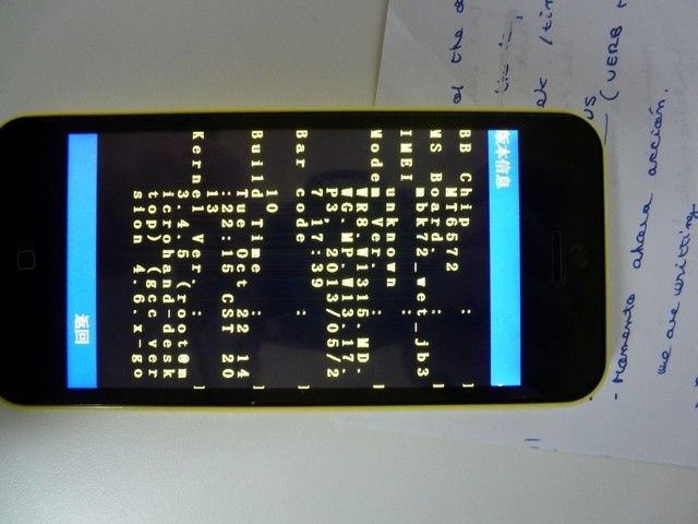

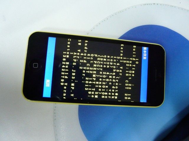

me pasa igual vaypase ya me he tomado un receso haber si alguien da en el chiste, podrias mirar si lo puedes arrancar con vol- si te sale un menu chino, entras en la opcion de la foto "la que esta sombreada de azul" y te ha de salir el tipo de mv algo tal que asi. con vol + y - te puedes desplazar hasta el final de la pantalla. y con tecla de encender seleccionas el que este en negrita.

reinicio con vol - aparece un menu todo en chino que no entiendo nada. en la segunda opcion salen las caracteristicas del mv
