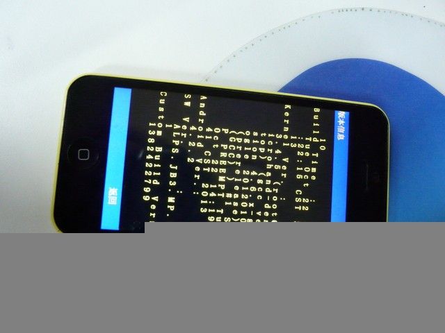

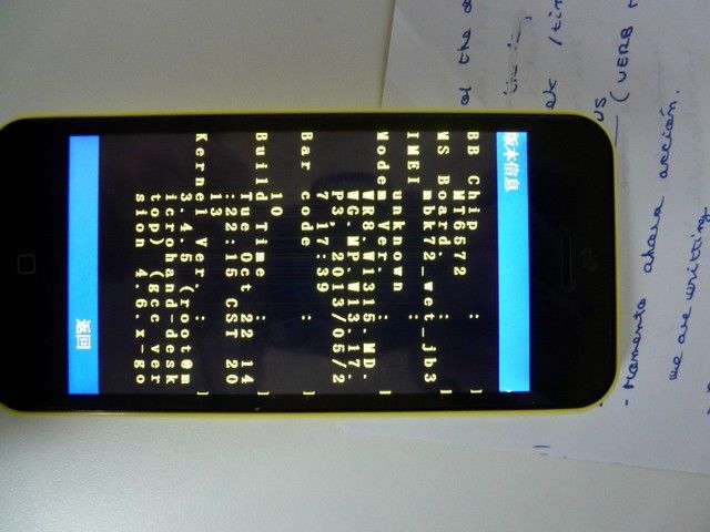

hola de nuevo conseguí cargar la ROM MT6572_Android_scatter.txt pero cuando lo enciendo aparece la manzana y ahi se queda no hace nada mas.
Apago apretando los dos botones
reinicio con vol - aparece un menu todo en chino que no entiendo nada. en la segunda opcion salen las caracteristicas del mv
Ayuda: No se enciende de ninguna manera tras meter la rom stock Ayuda: No se enciende de ninguna manera tras meter la rom stock

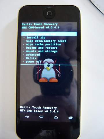

reinicio con vol + aparece el menu de la foto
selecciono el factory reset lo ejecuto pero cuando arranca en vez de la manzana sale un logo de ANDROY y hay se queda.
Algo hago mal. seguro, he probado la rom de manolete y con esa sale todo negro.
ahhh se me olvidaba. no hice backup de mi mv.
zoheman puso un recobery que se llama recovery_5c.img pero no se como cargarlo.
