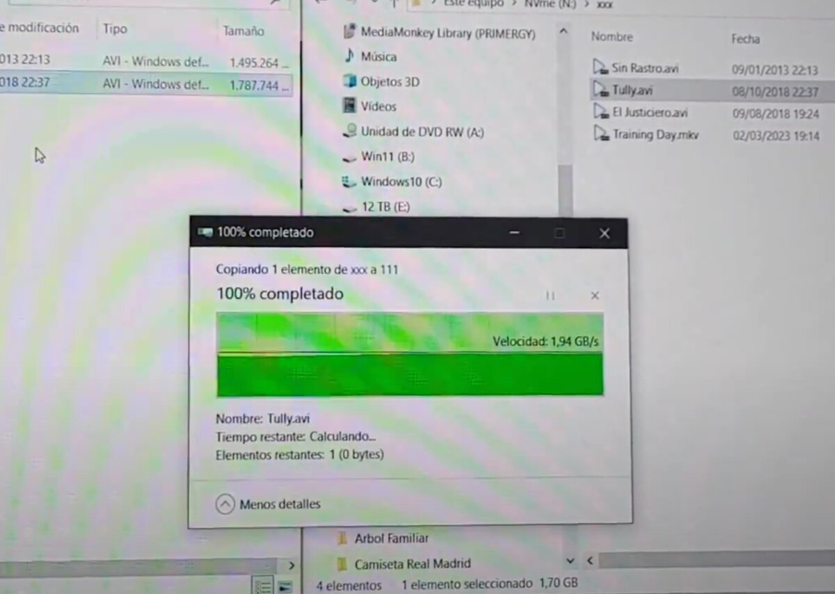

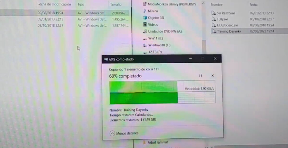

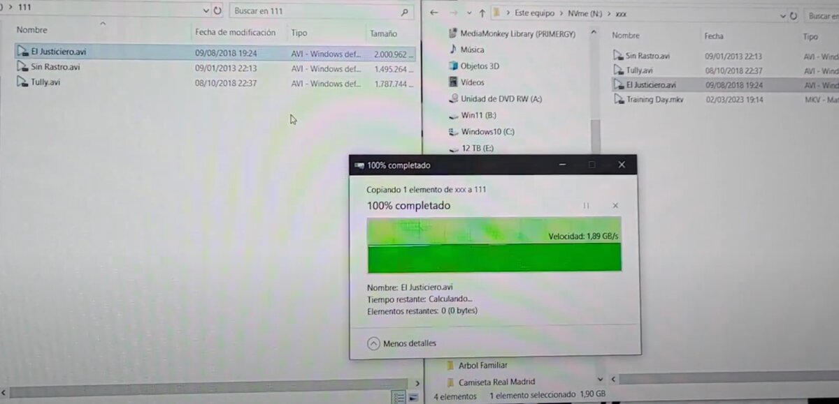

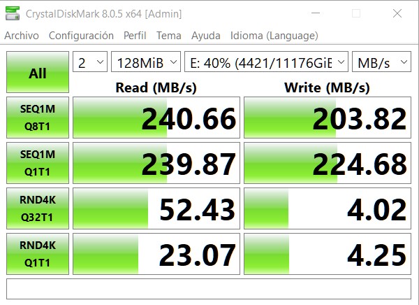

Disco origen ( N: )NVME conectado a un puerto PCIe X8 3.0:
Disco destino ( E: ) un Sata 3 conectado a un puerto SATA 2:

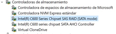

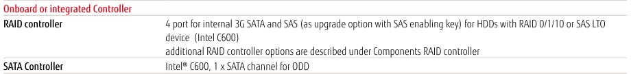

Controladora del disco de destino :
Especificaciones de la controladora:
Velocidadesde transferencia en Windows 10 (si te da tiempo a verlas):
¡¡¡Con B mayúscula!!!
:sleeping::sleeping::sleeping:
Tu mismo te has contestado, si no lo entiendes, es problema tuyo. Has demostrado justo lo que yo te estaba diciendo, observalo y lo verás. Pero ya no te voy a contestar más, yo no pongo caritas, me aburres directamente.
