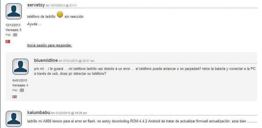

Me he encontrado estos tres comentarios.... podria no ser esta la rom correcta? @pirinvk me pasas el link de la que usas tu Por Favor!!!
